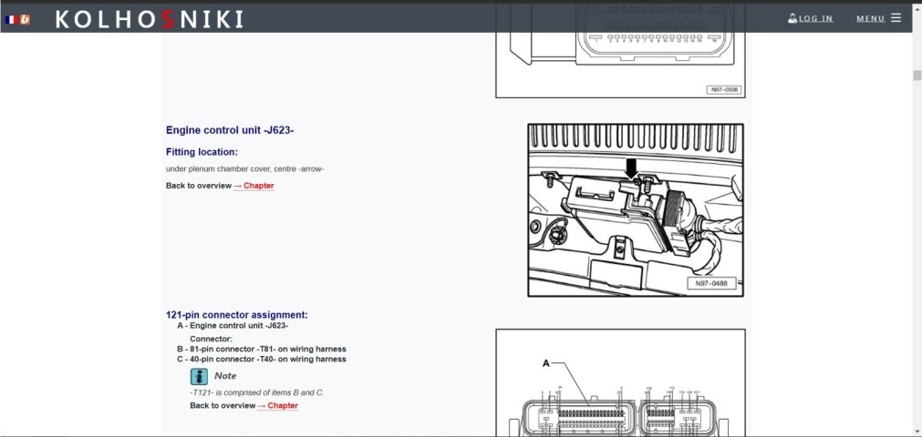

Rencontrant des problèmes de démarrage et de coupure moteur avec mon Touran, j'aimerais accéder au calculateur (ECU) pour vérifier l'état des connectiques mais je ne sais pas où il est, ni comment y accéder.
J'espère que quelqu'un pourra m'orienter :)
Merci par avance !
Dans la baie de pare-brise...
Ceci étant dis, ta panne ne se situe pas là à en lire ton autre sujet.
Regarde la pièce jointe 18613
