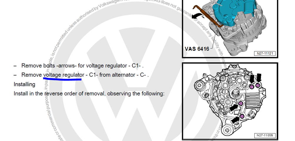

Pourtant le terme est employé pour ma Golf, de 2018, ce qui n'est pas vieux :
Oui effectivement c 'est le porte charbon régulateur d'excitation , mais il n 'y a pas de régulateur de débit , sauf un fusible de protection de surcharge qui limite le débit à 110A maxi
