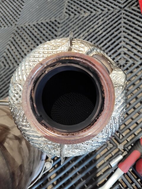

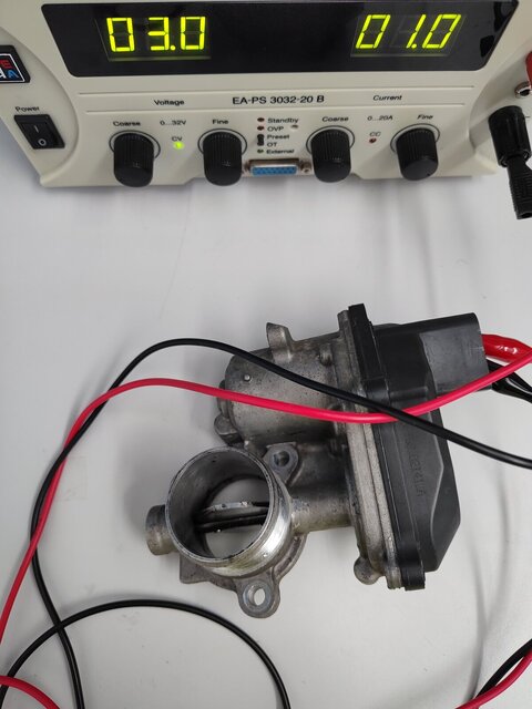

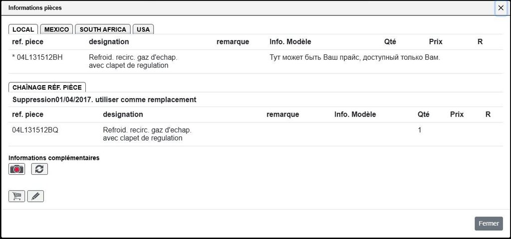

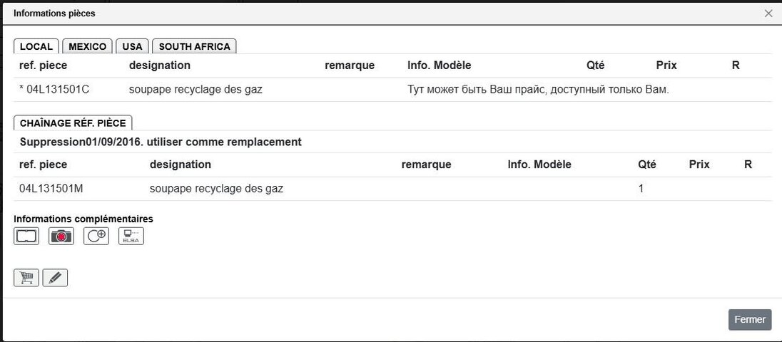

Salut à tous, j'ai un code erreur récurrent quii revient de temps en temps et lors d'un long trajet aprés coupure puis redémarrage le voyant moteur s'est allumé.
J'ai besoin d'aide pour interpréter mes mesures pour savoir où localiser la panne car le démontage sur les 2L TDI 150 est compliqué faut tomber la trans (je suis en 4x4), le berceau....
Visuellement j'ai des traces de suie en sortie d'echappement et j'ai conscience que mon FAP est foutu et devra etre changé, cependant je voulais savoir si ma Vanne EGR ou mon refroidisseur était HS.
