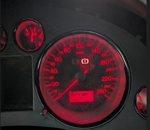

Bonsoir,
Voilà, la photo parle d'elle même... plus de kilométrage total, partiel, donc plus de conso...
Aucun incidence sur le fonctionnement de la voiture. Je ne sais même pas si les kilomètre réalisés depuis cet affichage sont bien comptés, je vais fouiller avec le vagcom pour voir.
Message "Error" depuis 2 mois sur l'écran LCD de mon Ibiza. Après plusieurs démontages, reprise des soudures des connecteurs arrières du compteur, séchage, coup de décapeur...rien n'y fait. Je doute que quelqu'un ai déjà eu ce problème mais bon, qui sait...

Alors, j'ai un peu avancé ce soir, j'ai réussi a tester le compteur. Tous les voyants et blocs LCD sont OK. Un souci externe au compteur se précise peut être...

Ton eeprom de compteur à été abimé et n'enregistre plus les données pour le kilométrage, ton compteur va fonctionnenr mais tu n'auras plus de kms partiel et total.

Il faut un compteur de même référence, et via une lecture de ton calculateur+compteur, on récupère le kilométrage qu'on implante dans ton nouveau compteur. Sinon une réparation de la partie software corrompu et normalement tout rentre dans l'ordre, mais c'est pas évident de retrouver le software identique à celui que ton compteur possède.
Alors il y a du nouveau, légèrement. Quand on met le contact (ou qu'on le coupe), le kilométrage apparait très brièvement (1/10e de s) mais le "error" réapparait instantanément. J'ai fais une petite vidéo avec le téléphone, et image/image j'arrive à visualiser mes km au nombre de 273465km... Alors est-ce qu'en effet, le compteur essaie de lire le km dans l'ECU mais n'arrive pas à l'écrire et le conserver dans le compteur ?
Quand tu dis "réparation de la partie Software" je ne comprends pas... c'est un logiciel à réparer, à recoder ? A réécrire ?
Est-ce-que cette fameuse puce EEPROM peux se changer ? Si oui, il n'y a plus qu'à la changer et ca devrait marcher non ??? (un peu trop facile certainement...)
