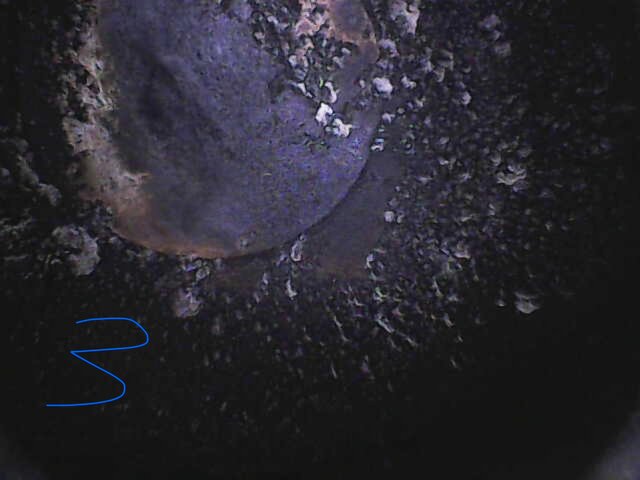

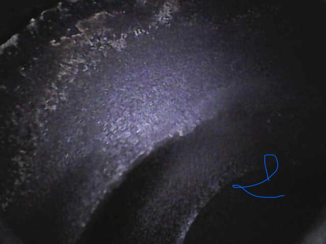

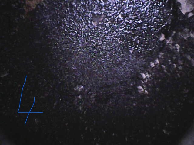

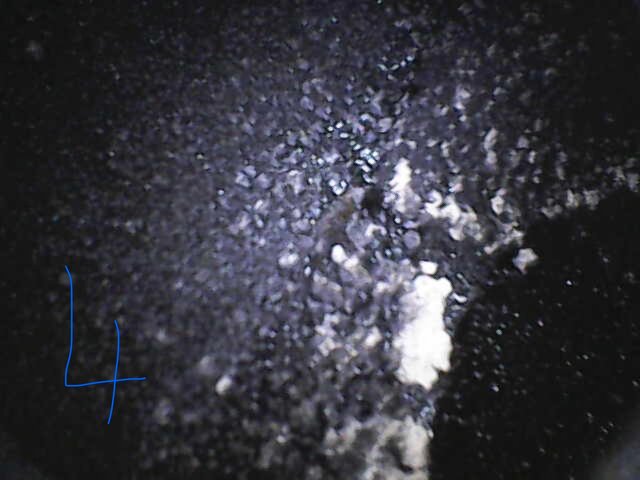

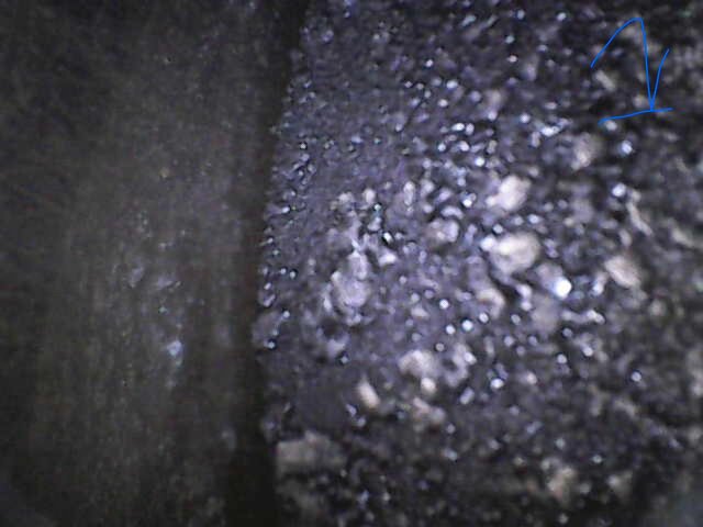

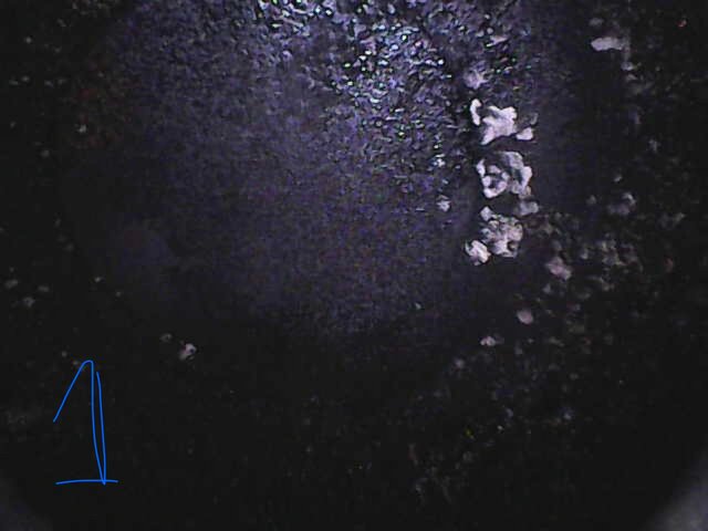

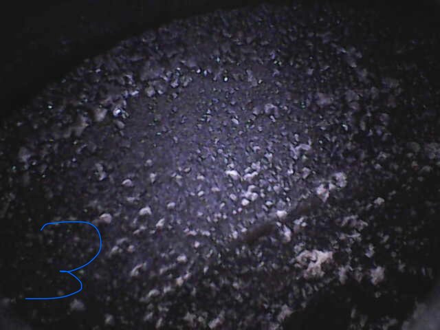

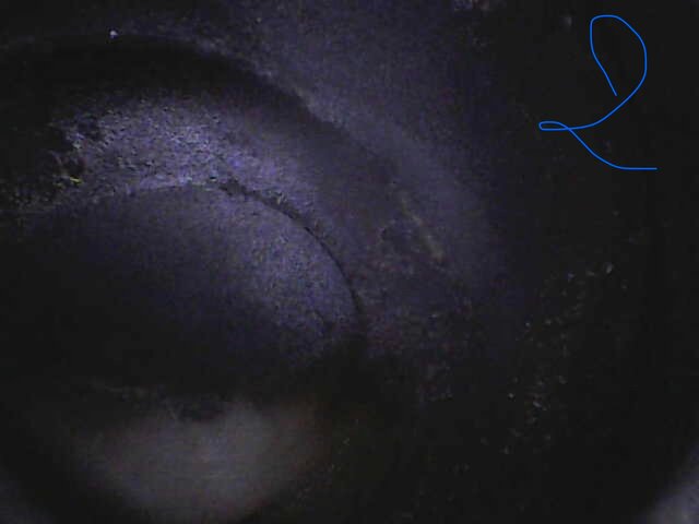

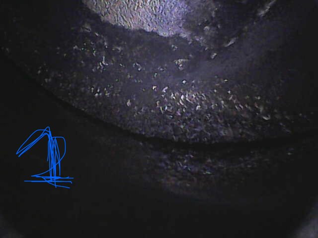

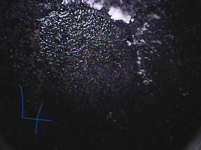

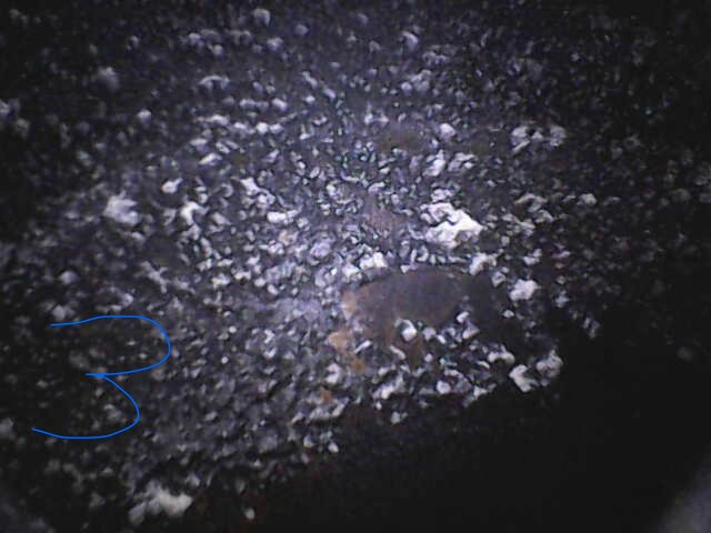

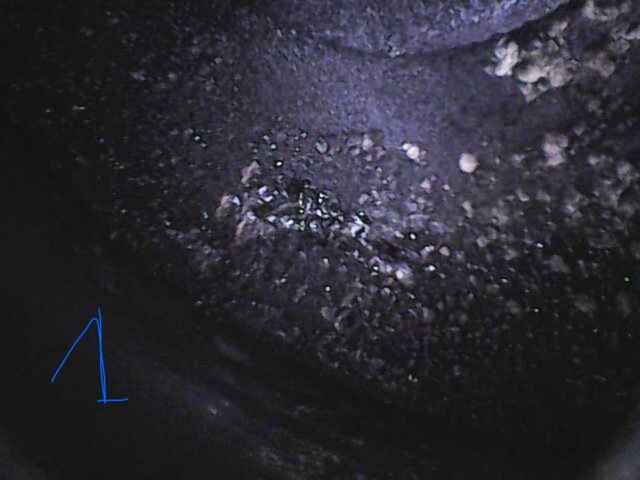

J'ai mis une caméra endoscopique sur les différents piston et j'ai vue que le piston 2 est trop clean me parait il par rapport au autre.

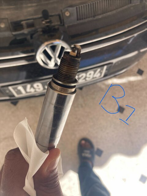

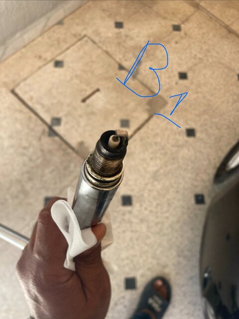

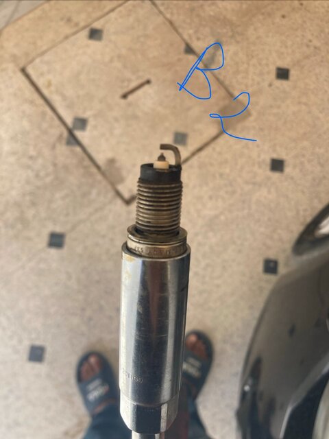

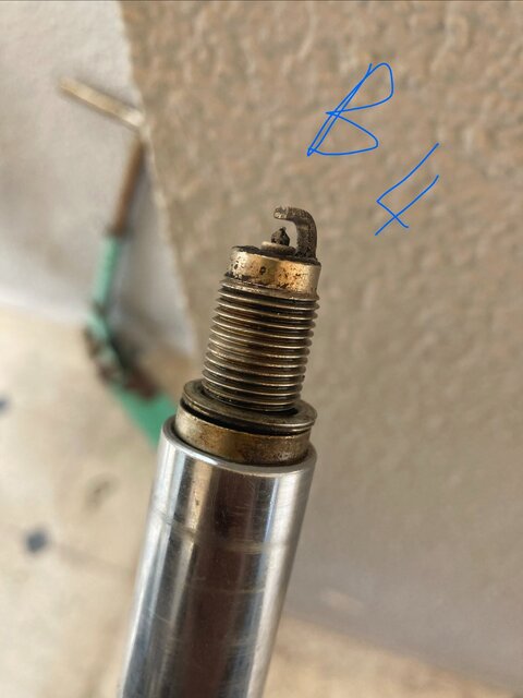

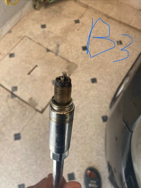

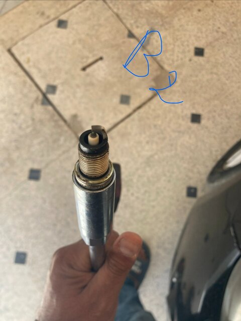

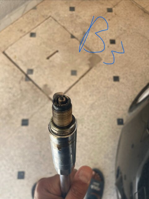

je vous mets en copie les différentes images des bougies et piston. chacun est numéroté. A noter que le depot blanc sur l'une des bougies est du a ce que j'ai mis du Bardahl full metal au vidange et que ces photos ont été prise aprés 700Km de route, donc je penses que c'est la combustion de l'additif.
qu'en pensez vous? injecteur qui déconne? débit instable sur l'injecteur 2? qui fuit? pompe HP qui fuit?
merci pour vos aide

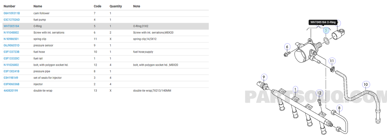

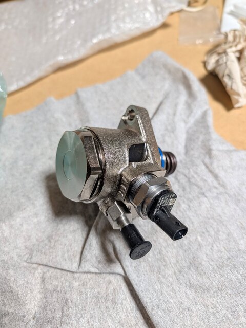

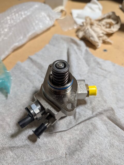

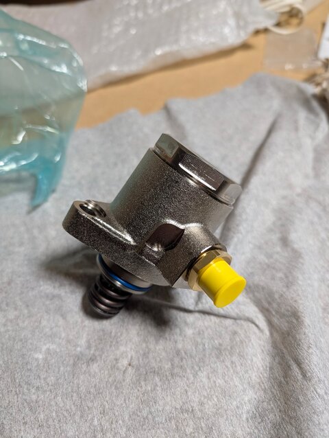

Oui , commence par remplacer le joint côté entrainement de la pompe HP , car il laisse passer la pression d'essence dans le circuit d'huile par son entrainement , ce qui fait monter le niveau d'huile en plus de la diluer dangereusement .
Et n 'utilise Jamais plus de produits de Perlin Pinpin ( Bardhal Wyns etc ) qui sont des produits sur support d'huile minérale , avec de huiles de synthèse 0/30 ou 0/40 etc elles ne se mélangent jamais et le résultat est catastrophique . Alors que les huiles de synthèse de nos jours 0/30 ou 0 /40 sont un parfait équilibre entre l 'étanchéité , la lubrification , le transfert de chaleur et la lutte anti-corrosion et la durée dans le temps , Pas besoin de rompre cet équilibre avec des produits de pacotille vendus extrèmement chers !!!
Merci @MacGUYvert
donc tu parle de ce joint la?
si oui as tu des préconisations ou video montrant comment enlever ce joints et le remplacer (vidage pression rampe...)
autres chose, est ce que le cam follower, la piece juste en dessous devra etre changé aussi? et c'est ce joint qui deverse dans le culasse? ne devrait il pas deverser en exterieur? c'est a dire comme étant fuite externe?

Inverse l'injecteur pour voir si le problème va sur un autre cylindre xD
Je penche pour un injecteur problématique. La pression qui remonte, si un injecteur ne cesse te gouter et qu'il n'est pas "bloqué" ouvert, tu le veras pas, bien que ta démarche soit bonne. Il y a des gens qui peuvent tester les injecteurs électronique sur banc
