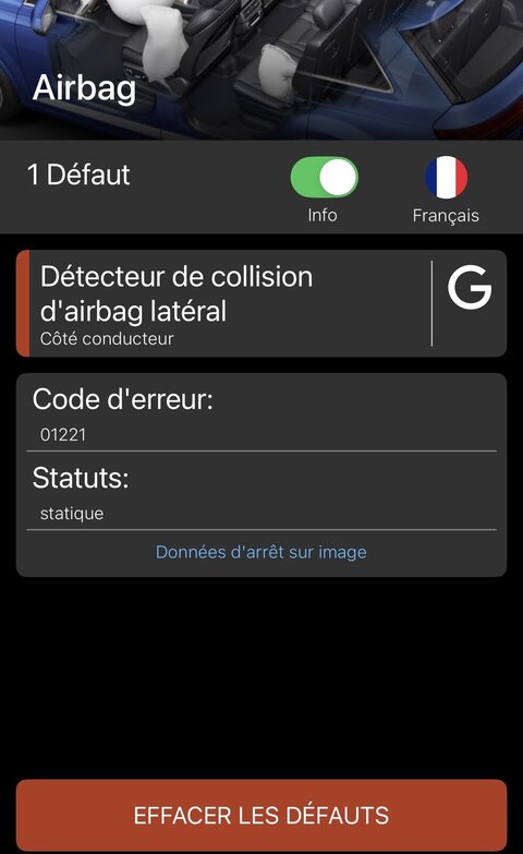

Un ami à moi possède OBD Eleven, il m’a donc diagnostiqué le défaut suivant :

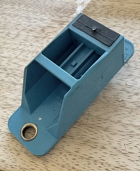

Je recherche donc sur internet et m’aperçois que tout le monde parle de capteur latéral dans la porte ou les raccords entre la portière et l’habitacle or je m’aperçois que sur la voiture il n’y a pas ce capteur dans la porte mais celui ci se situe sous le siège , sous la moquette fixé directement sur le châssis ! J’espère que jusque là j’ai tout juste 😅
Je trouve donc ce capteur le démonte et recherche et m’aperçois qu’il y a plusieurs référence avant 2005 6Q0 909 606 D et après 2005 6Q0 909 606 J.

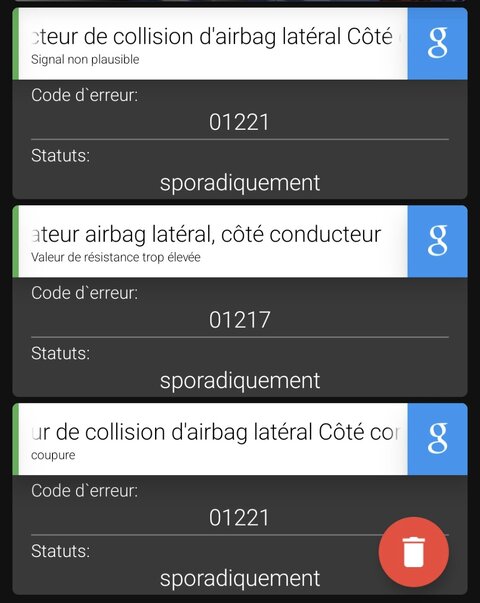

Celui qui m’intéresse est donc après 2005 . J’en trouve un en casse pour 20€ et le remplace . À la suite de tout ça je retourne voir mon ami qui a la valise et me repasse la valise et tente d’effacer les défauts. Et la plus 1 mais 3 défauts …
Bon pour être sûr que ce soit le capteur peut être en défaut celui de la casse , je décide de lui emprunter la valise afin de m’aider dans mes recherches à chaque étape et décide donc de débrocher le capteur airbag sous le siège et celui du capteur sous la moquette et de refaire un test valise . Même résultat 3 défauts.

Re bonjour, bon après plusieurs essais, branchement d’une résistance 3,3ohm à la place du capteur de collision puis à la place de la connectique sous le siège de l’airbag, toujours le même problème 3 défauts et impossible de les effacer …
Je cale …
C’est bizarre quand même … il y avait qu’un seul défaut , j’ai changer cette pièce et me voila avec 3 défauts … même avec la résistance sous le siège ça devrait au moins enlever le défaut de détonation résistance trop élevé!
Ou bien quand je débranche tout sur OBD je devrais avoir circuit ouvert ?

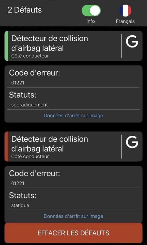

Petit avancé ou pas 😅… j’ai tout rebranché à l’origine et relancer un diag, j’ai réussi à effacer 2 défauts et avec le capteur de collision d origine maintenant j’ai ce code erreur qui est plus sporadique mais statique :
Du coup j’ai rebrancher la résistance sur le capteur de collision entre les 2 fils directement sur la connectique et relancer un diag. 2 défauts que voici :
