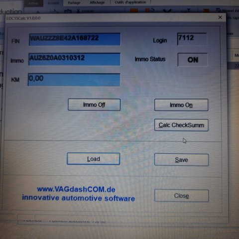

Je viens vous expliquer mon problème.
Sans rien faire comme modifications sur le véhicule, un matin, la voiture démarre et cale au bout d'une seconde donc je pense au transpondeur hs.
j'ai acheté un boitier Drive Box pour calculateur Edc15 et le moteur démarre bien sauf que j'ai les warning qui s'allument et la clim qui ne fonctionne pas complétement puis aussi le voyant de l'antidémarrage qui reste allumé.
Je dispose de VCDS, j'ai également VAG K+CAN COMMANDER 2.5 avec l'Interface de Diagnostic USB pour VW Audi Seat Volkswagen Skoda, Vag Com 409Com vag VAG-COM kkl OBD2, 409.1 409 mais je ne sais pas trop quoi faire pour régler le problème.
Si un membre connait l'astuce, serait-il possible de m'aider ?

Voici l'AUTOSCAN avec Immo On (démarre puis cale) :
Pour info, le véhicule démarre puis cale et si je fait un Immo Off il démarre et les clignotants s'allument.
Merci d'avance pour votre aide

Un test a été fait avec la 2 ieme clé ? L'absence de communications avec l'anti démarrage du bloc instrument pourrait provenir du bloc instrument HS.
Salut Chalydiag,
Merci pour le retour
En fait je n'avais pas ce défaut (01179 - Mauvaise programmation de la clé) avant de faire cet autoscan.
En effet, un peu avant de la faire, je suis allé dans le calculateur "instrument" dans VCDS et j'ai probablement fait une fausse manip en essayant un tuto que j'ai vu sur YT.
Maintenant il y a cette ligne en plus mais au point où j'en suis, ce n'est pas si grave.
En ce qui concerne le clé de rechange, c'est la première chose que j'ai fait tout au début, j'ai essayé avec cette clé mais le véhicule démarre et coupe aussi tôt comme l'autre clé.
Je suis tombé sur cet , je vais regardé cet après-midi et je reviens vers toi.
Bonne journée
Je cherche, je cherche...
La voiture a 20 ans donc au pire elle sera remplacée un peut plus tôt
As tu le tuto sur YT que tu as regardé, histoire de voir si on peut faire la manip arrière !
Autant pour moi, c'est pour l'apprentissage de clés déjà apprise donc pas besoin.
Si tu as ton code pin, c'est tout bon, tu fais l'apprentissage des clés via VCDS et ca roule !!!!
Ah super merci mais tu pourrais m'indiquer la procédure ? car je ne suis pas certain de la connaître ?
Super merci,
Pour me rassurer, c'est bien la génération 2 l'A4 B6 ?
Et c'est bien le bon code PIN le 7112 ?
Je regarde le faisceau derrière la clé cette aprèm et je reviens vous donner des nouvelles.
Bon appétit
Tu as la procédure via le site que je t'ai donné, normalement tu es en génération 2, et ton code PIN est le 7112, à moins que ce ne soit ton code pin de calculateur. Normalement tu vas être vite fixé, car en entrant le code, tu sauras si ce dernier est accepté ou pas.
