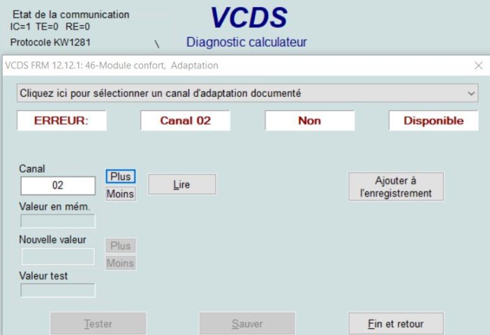

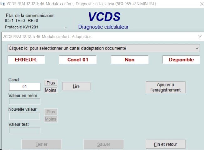

Je viens de faire la procédure pour adaptation des clés.

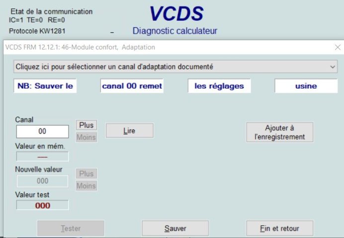

J'ai fais la procédure de remise état usine sur le canal 00 et ça à fonctionné et pour la suite je n'y arrive pas j'ai cette erreur

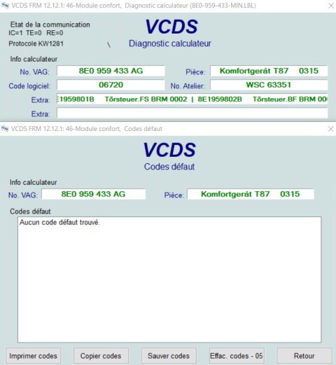

je n'ai plus défaut dans le module confort

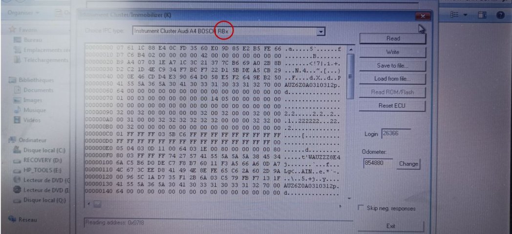

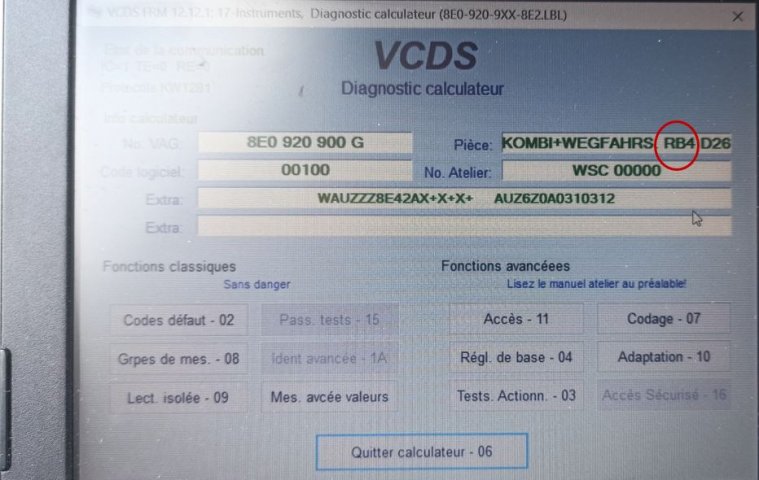

J'ai tout d'abord regardé ce que j'avais comme cluster
Et recherché le PIN avec VAG K+CAN COMMANDER 2.5
Login = 26366

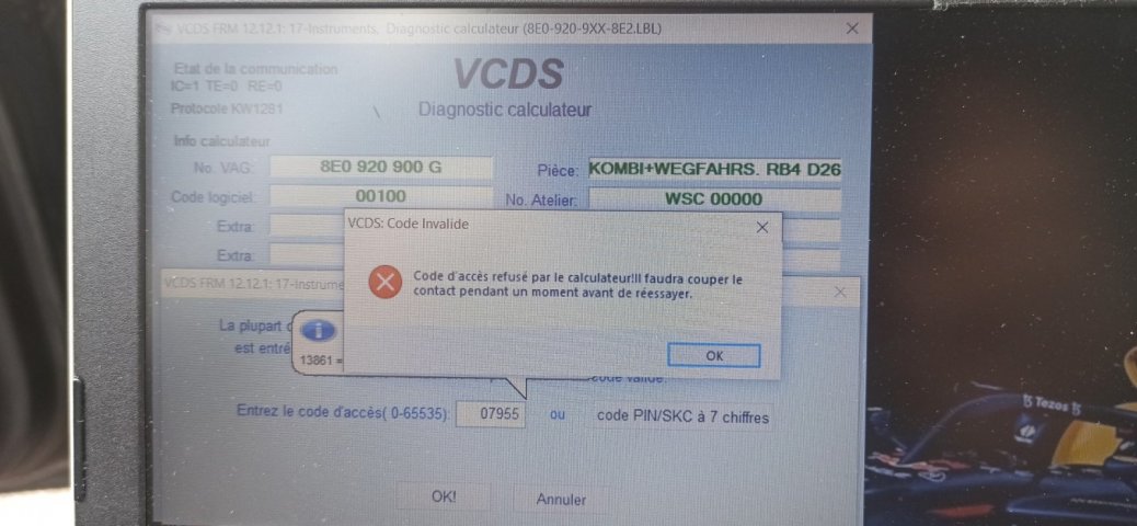

J'ai ouvert VCDS pour appairer les clés et je n'ai pas d'erreur en mettant le PIN sauf que ça mouline et le système plante après avoir mouliné pendant 1 mn
J'ai essayé un autre code PIN aléatoire pour voir la réaction est le mauvais PIN n'est pas reconnu ce qui est normal.
Donc je pense que le cluster est HS. Qu'en pensez-vous ?
Bon, je n'arrive pas à sortir ton code PIN, mon logiciel m'indique qu'il me faut la voiture.
Je pense que je me suis trompé de fichier car il y en avais et je ne suis plus certain de celui que j'ai sauvegardé.
Il me semble que je t'ai envoyé le mauvais fichier.
Je repars à la voiture et je te sors le bon fichier
Dans 1 heure je reviens, merci

Toujours la même chose, impossible de déterminer le code PIN, il me demande la voiture.
Après il peut s'agir simplement d'un codage spécifique de ton logiciel qui fasse qu'on ne peut le lire qu'avec lui.
