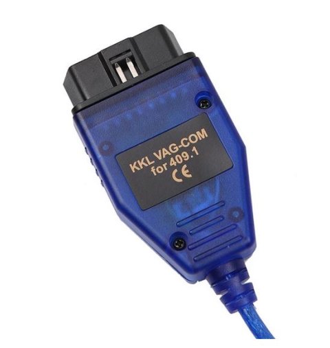

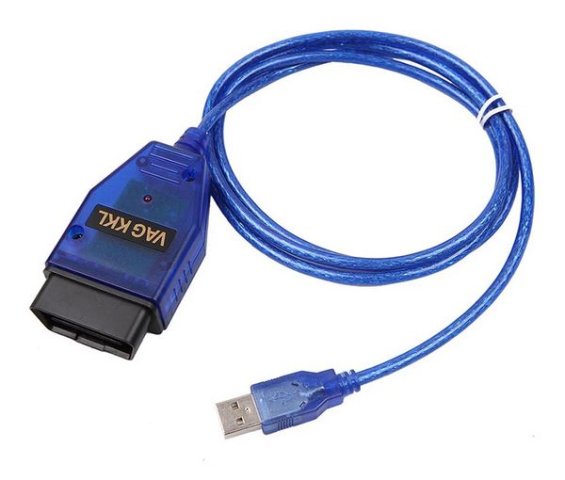

Je dispose de VCDS, j'ai également VAG K+CAN COMMANDER 2.5 avec l'Interface de Diagnostic USB pour VW Audi Seat Volkswagen Skoda, Vag Com 409Com vag VAG-COM kkl OBD2, 409.1 409 mais je ne sais pas trop quoi faire pour régler le problème.

Oui c'est bien ce soft avec VAG K+CAN COMMANDER 2.5 et cette Interface Diagnostic

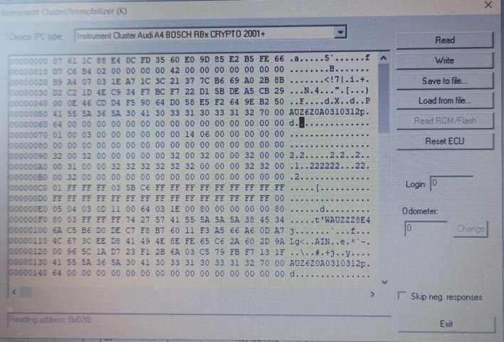

Je ne sais pas si cet instrument est un RB4 crypto car quand je le sélectionnais il ne me trouvais pas de résultat (c'est le premier fichier que je t'ai envoyé par erreur)

Ha d'accord donc au pifomètre, d'après moi soit RB4 soit RB8 en crypto, c'est certainement pour celà que le logiciel demande la voiture pour récupérer d'autres infos nécessaires au décryptage et notamment dans ton porte instrument.
Ben j'ai cherché et comme il y avait plusieurs lignes qui correspondaient à Audi A4 je les aient toutes essayées et iniquement celle-ci me donnait un pin
capture-jpg.17159

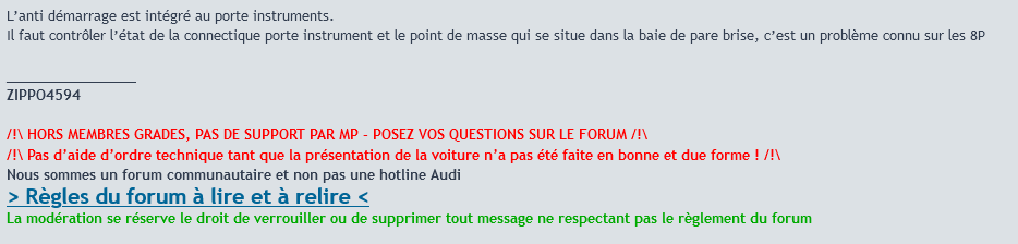

Screenshot 2022-11-03 at 09-51-09 Problème démarrage calculateur ou bloc instrument Problèmes ...png
Tu peux m'indiquer le lien de cet extrait s'il te plaît ?
L'histoire du point de masse dans la baie de pare brise n'a pas été exploité !
