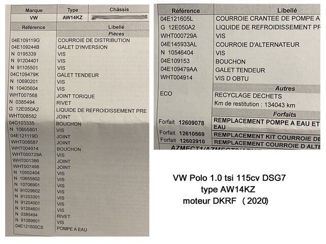

Opération réalisée en ce qui me concerne. Je récupère la voiture demain en me soulageant de 2085€ TTC (forfaits kit courroie de distribution, pompe à eau, courroie d'alternateur).
Véhicule déposé lundi soir avant la fermeture de la concession, à 15h41 aujourd'hui mercredi j'avais le coup de fil de la concession pour m'informer que je pouvais venir récupérer la polette.
Elle a parcouru 134.012km avec sa pompe à eau et courroie de distribution d'origine sans le moindre problème.
Et oui, 2085€ pour le remplacement de toutes les courroies et de la pompe à eau. C'est un budget ! Mais c'est celui de la tranquillité et ça, ça n'a pas de prix !
Maintenant quand on sait que l'heure de M.O est à 153€ ttc forcément la moindre opération coute plus en M.O qu'en pièces...
Voilà la facture avec surtout le détail de toutes les pièces normalement remplacées ce qui vous permettra de le faire vous même à condition d'avoir le matériel nécessaire et les compétences requises :
Effectivement.
Là ou on peut économiser c'est sur la pompe à eau (facile à faire sur ce modèle) et la courroie d'accessoire.
Mais je comprends pour le côté tranquilité. J'attends de voir ce que je vais faire pour la distri. Je me sens chaud de la faire moi même.
Même chose pour la pompe à eau.

Salut , j’ai donné la mienne à faire , et la personne m’a rappelé que c’était pas possible car il faut un appareil pour recalibrer les arbres à cames !!!
Perso je vois pas pourquoi sachant que tout est pigé ou calé.
Je connais personne qui a fait lui même la distribution sur ce modèle.
J’ai moi aussi le 95 cv
