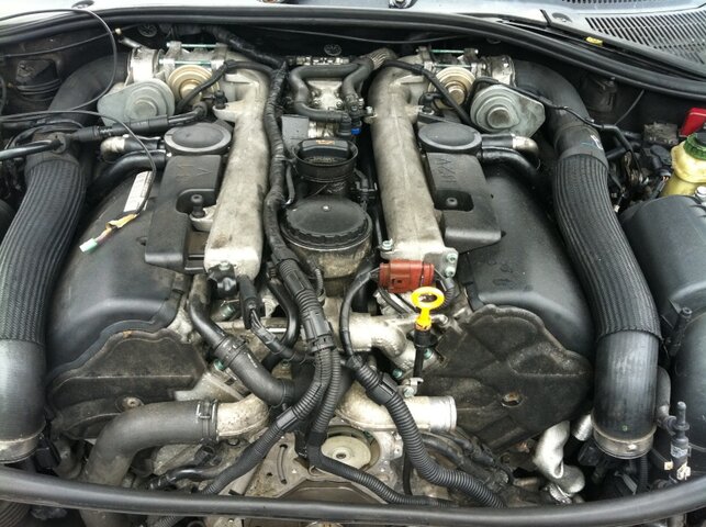

Amoureux des belles mécaniques, je viens de racheter un Touareg moteur V10 bloqué.
Mon passe temps c'est la mécanique, je viens de terminer un Porsche Boxster et maintenant je me fais une joie de remettre en état ce V10.
Je vais profiter de l'occasion pour vous faire partager cette remise en état.
Oui, je vais agrémenter au fil de l'eau, de photos, mes diverses étapes de démontage et réparation de ce super moulin !

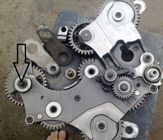

On pourrait penser qu'une distribution par pignonnerie est plus solide qu'une courroie et bien non !
Dans mon cas, à seulement 122000km, elle a cassée.
Bon, j'ai pas encore tout démonté pour en comprendre les raisons, mais il semble bien que j'ai le module de distribution complet a changer, prix chez VW seulement 5000€ HT !
Réf VW : « 07Z109355E », trouvé d'occasion en Pologne pour 250€.
La flèche indique que je dois récupérer ce pignon sur mon module.

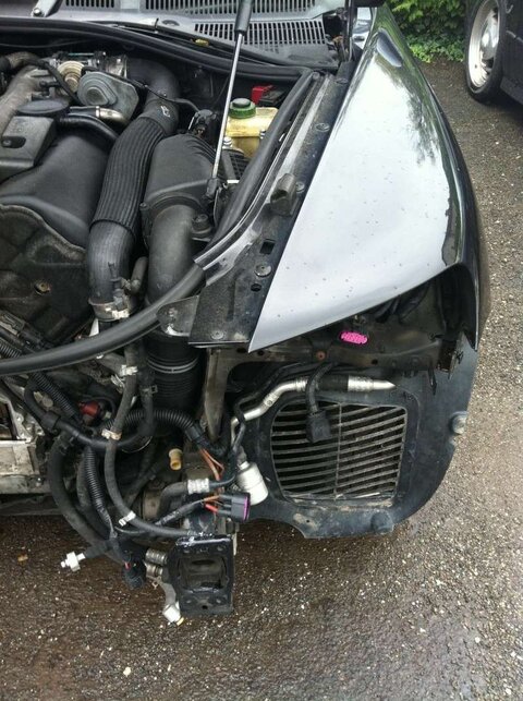

Je viens de commencer le démontage voici des photos :

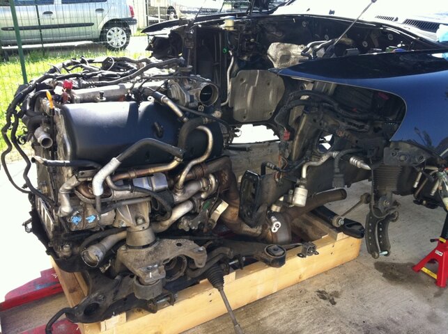

Dépose du moteur en utilisant un transpalette avec une palette faite main, mais si c'est possible.
Une technique que j'utilisais déjà avec ma Porsche 911 classic.
Tout est démesuré sur ce moteur, son poids, son volume et la place qu'il prend.

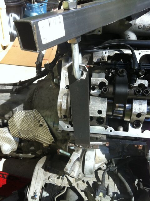

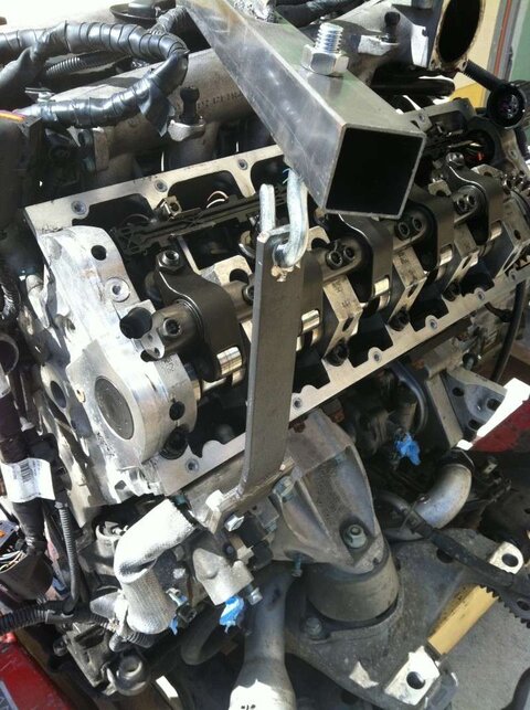

Fabrication d'une barre de levage sur mesure, pour préparer la séparation moteur/boîte.

Bon aujourd'hui j'avance sur le calage, serrage des deux vis a 150Nm après avoir préparé une bride de maintient, en effet 230€ pour une bride que j'utilise une seule fois c'est un peu cher.
Donc fabrication de deux plaques de maintient fixées sur les fixations de capot de culasse.
On y soude deux tiges filetées.
Sur une plaque on soude un demi-pignon compatible avec celui de la culasse.
Moi j'avais ceux de l'ancien module de distribution alors c'était parfait !
Avec deux trous aux extrémités on fixe l'ensemble.
Voila, on récupère le jeu des pignons comme l'indique la notice et on serre à 150Nm les deux vis.
Puis on dépose le matériel, on fait deux tours dans le sens des aiguilles d'une montre et on vérifie que l'on peut reposer les cales sans forcer, bon moi je m'y suis repris à deux fois quand même.
Encore une petite astuce, j'avais marqué le pignon avec un prolongement d'un trait blanc, il est préférable de prolonger le trait par un coup de scie pour plus de précision.

Petite analyse de la casse de ce moteur :
En regardant de plus près le palier du pignon du module de distribution qui a cassé, on peu constater qu'une usure de celui-ci est probablement à l'origine de la surchauffe du pignon qui a fini par céder.
On peu remarquer que le trou de graissage a fini par s'obturer !
Donc, plus de graissage, usure, surchauffe et casse...

Comme promis voici la vidéo du démarrage du V10 enfin correctement calé !
Au fur et à mesure du chargement en huile des poussoirs hydrauliques, la mélodie du V10 s'installe !
Après un petit rinçage au karcher, premiers tours de roues.
Puis retour dans le garage.

Après avoir terminé l'ensemble des étanchéités d'huile et d’eau entre la boîte et le moteur, j'ai effectué la repose du moteur sur la voiture et ce pour la quatrième fois !
Il faut croire que je commence à maîtriser le sujet car cette fois je l'ai reposé seul et sans problème !
Démarrage et là, enfin, plus de fuite d'huile !!!
On en à donc profité pour le nettoyer un peu au karcher avec un ami.
