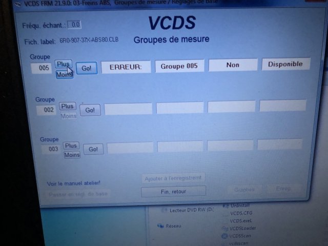

Je vais demonter le volant , mais je t avoue que je ne sais pas ou trouver le mesure du G85 , puisque le groupe 60 ne me renvoie rien .
Pour ton G 85, tu vas sur le contrôle de ton bloc ABS, onglet 03, tu vas sur les blocs de mesure, le 08, puis en groupe 5 tu regardes si ton G 85 te donne des indications d'angle quand tu tournes le volant, si rien la communication ne se fait pas, donc connectique ou G 85, à savoir si ton mécano ne l'a pas flingué.

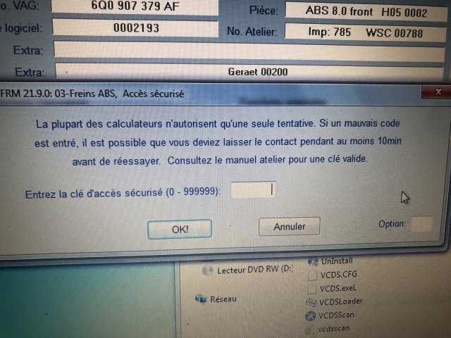

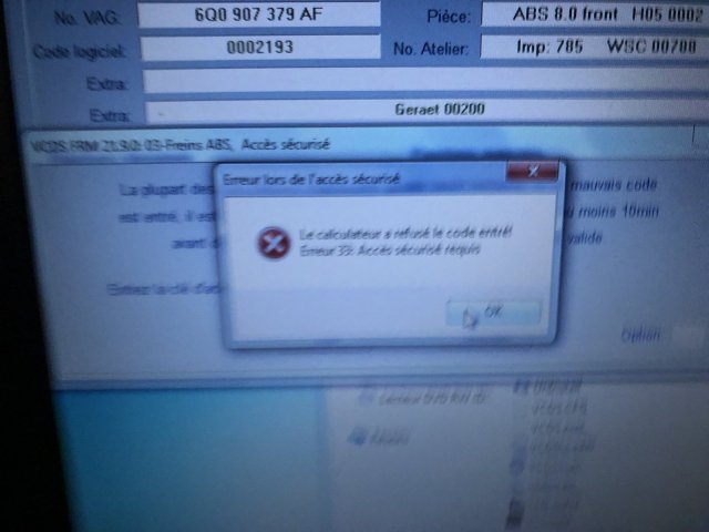

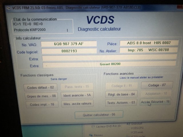

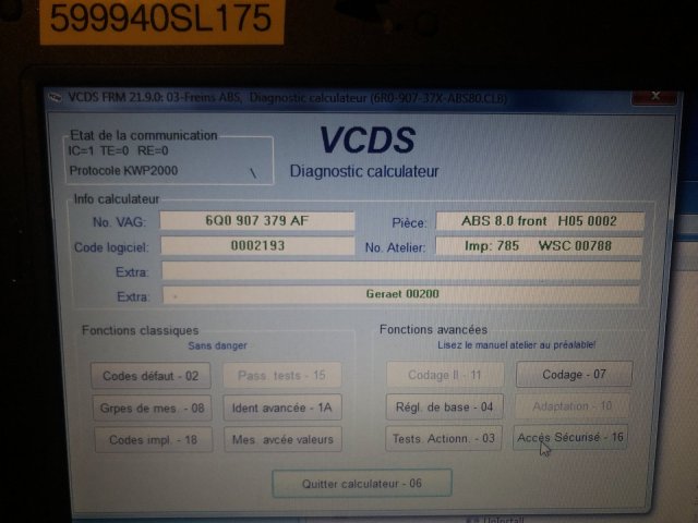

En accès sécurisé 40168 en bas à droite, et tu reviens faire ta vérif !!!
ha mince quant tu pose le pointeur de la souris sur la case accès quelles sont les indications ? Sans cliquer sur la case, une info bulle devrait apparaitre !!
Pose le curseur de la souris sur la case sans cliquer, une info bulle doit apparaitre !
