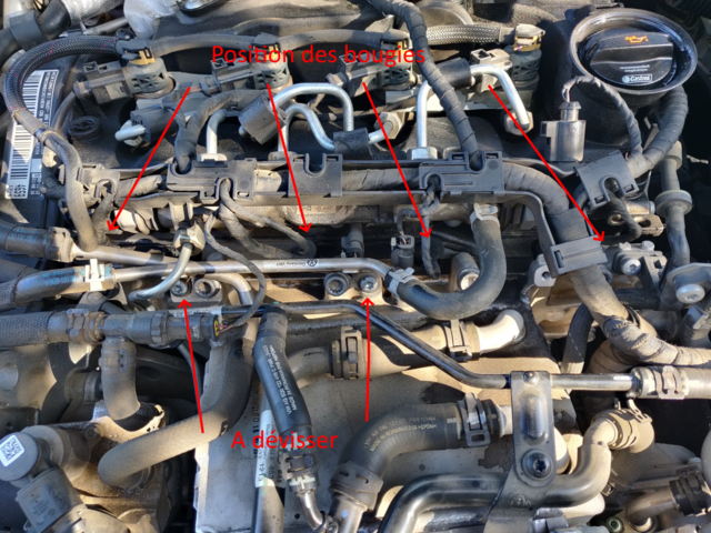

  • Enlever la plaque insonorisante

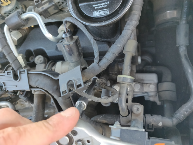

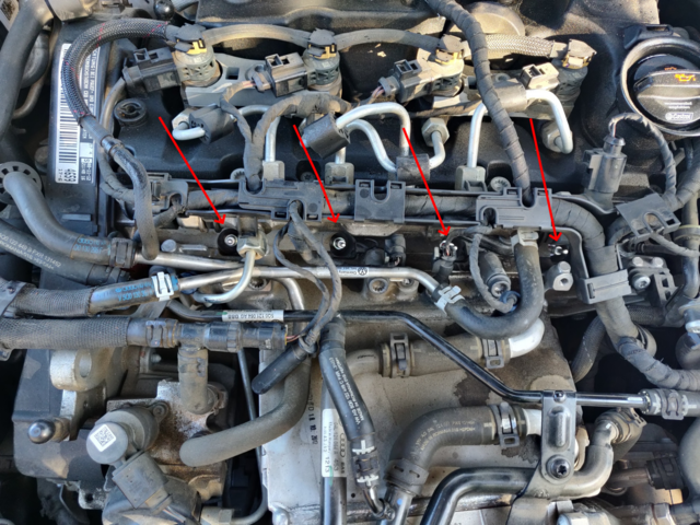

  • On commence par se faire de la place en dévissant les 2 vis indiquées

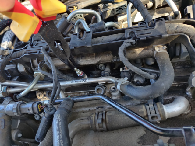

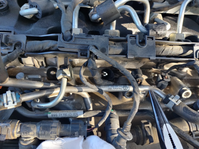

  • Maintenant qu'il y a un peu plus de place, il faut retirer le capuchon de chaque bougies.
    Pour cela, positionner un chiffon autours du capuchon et serrer avec la pince à bec long puis tirer vers le haut.
    Le chiffon permet de ne pas abimer le capuchon.

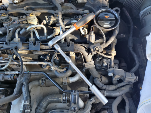

  • Se munir, d'une clé à cliquet avec une rallonge et une douille longue de 10.
  • Enlever chaque bougie en faisant bien attention à avoir bien mis la bougie dans la douille puis donner un coup sec.
    Débloquer à la chaine les 4 bougies.

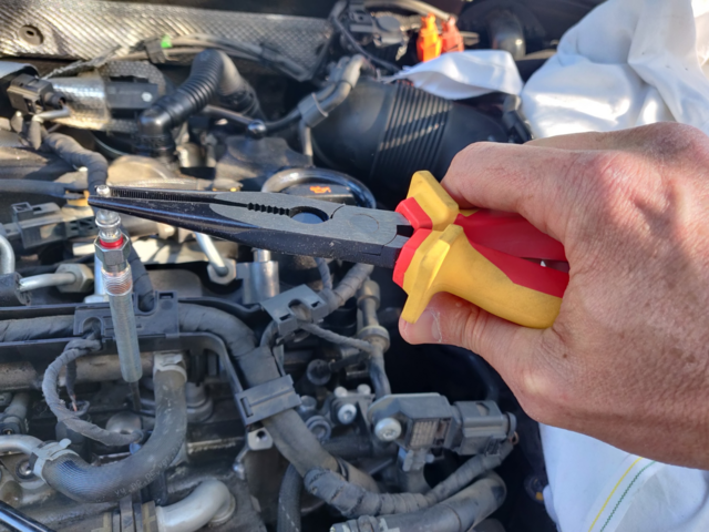

  • Dévisser ensuite entièrement chaque bougie et la retirer avec la pince à bec long.

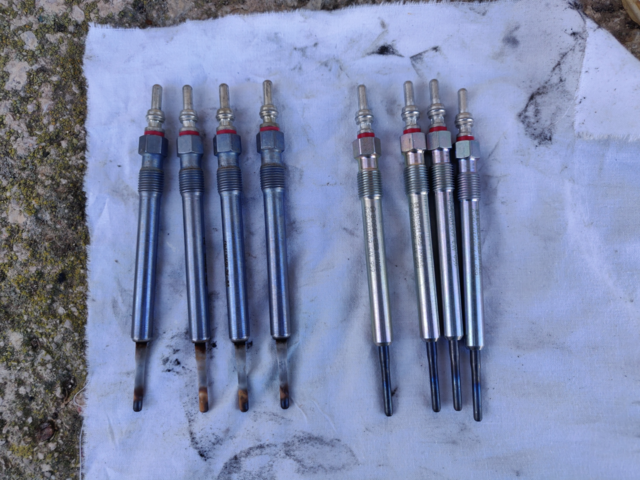

  • Voila les bougies (anciennes à gauche et neuves à droite)

  • A l'aide de la pince à bec long, déposer la bougie dans son puits.
