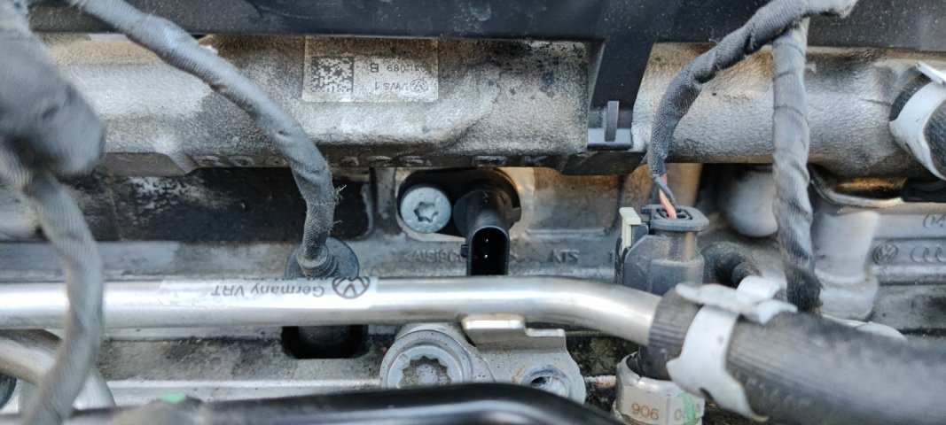

Le capteur est positionné sur le haut du moteur facilement accessible, au niveau des bougies de préchauffage.
Retirer le connecteur, reste la 1ère chose à faire.
Faire un peu de place

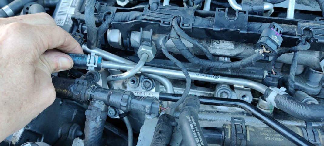

Pour le retirer, il est nécessaire de désolidariser une durite métalique de circulation de gasoil car celle-ci empèche la sortie complète du capteur.

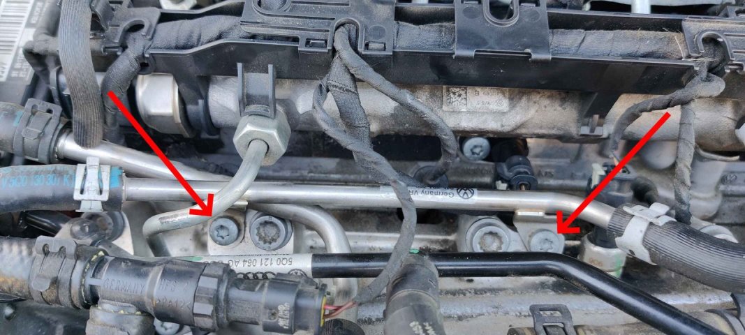

Pour cela, retirer les 2 vis indiquées
Cela vous donne cela
