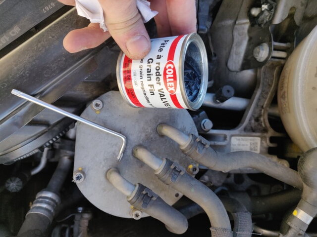

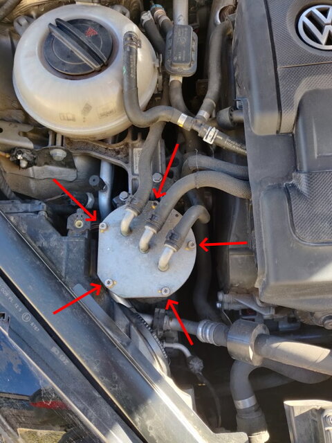

  • localiser les 5 vis présentes sur le "couvercle"
    Pour éviter d'abimer les empreintes de ces vis, j'utilise de la pâte à roder en en mettant une petite quantité sur l'outil

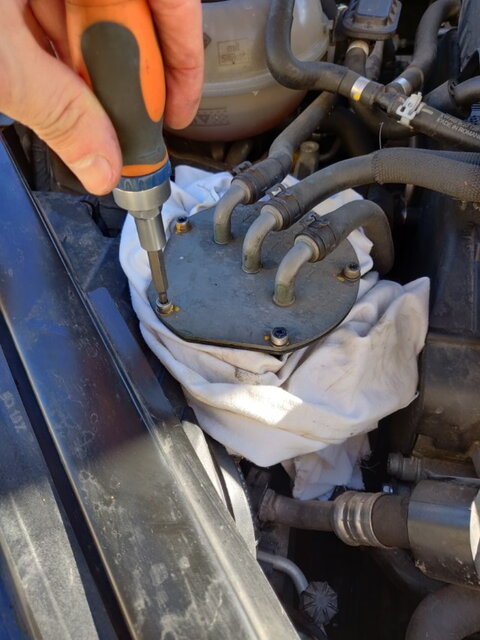

  • mettre un chiffon tout autours de la cuve de façon à protéger les alentours des projections possible de gasoil et retirer les vis

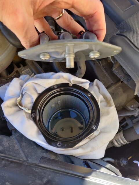

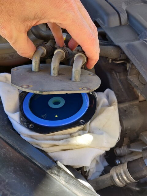

  • une fois les vis enlevées, il faut soulever le couvercle sans défaire aucun tuyau.
    Attention à le faire doucement car le joint est peut-être collé
  • soulever suffisamment le couvercle pour retirer le filtre (prévoir un récipient à coté de façon à ne pas mettre du gasoil partout)

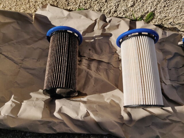

  • vous saurez facilement reconnaitre l'ancien filtre et le nouveau ;)

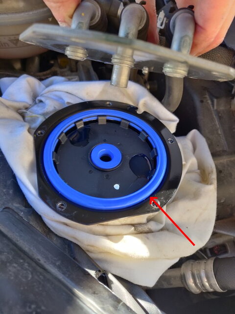

  • mettre le nouveau filtre à la place et humecter le joint avec du gasoil
  • optionnel - si vous disposez de gasoil neuf, il est possible de remplir entièrement la cuve de façon à pouvoir redémarrer immédiatement
