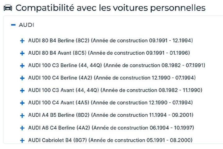

Les anciennes bougies sont des BERU 0100226227 et les Ridex que j'ai posées ne conviennent pas à l' A6C5 selon leur liste de correspondance, pourtant ma demande concernait bien A6Ca 4B 1.9 tdi AFN... donc, erreur de la part de Autodoc..

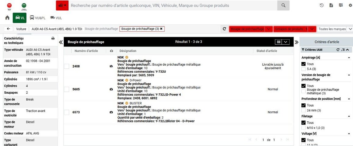

J'ai fini par trouver une réf. NGK Y-732U et commandé sur ebay. 39€ les 4.

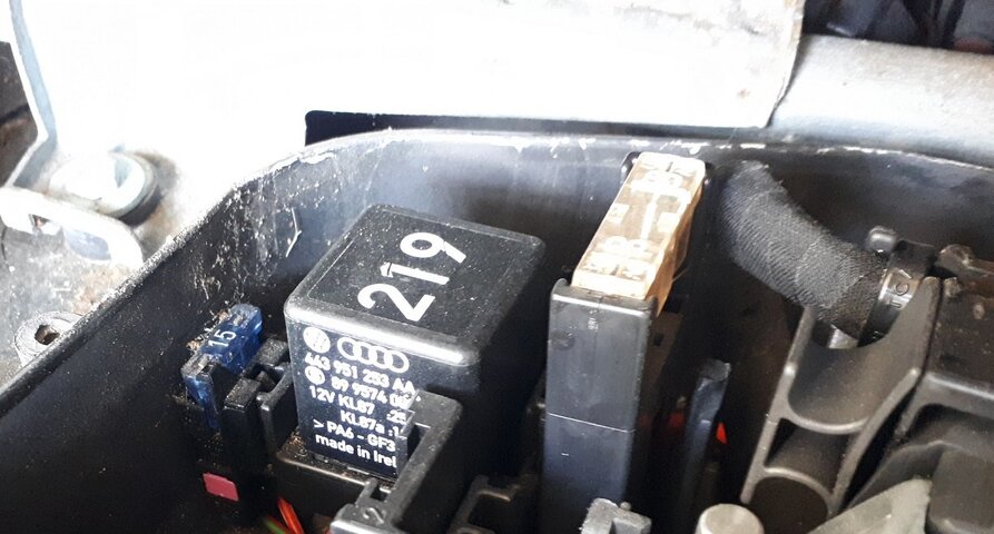

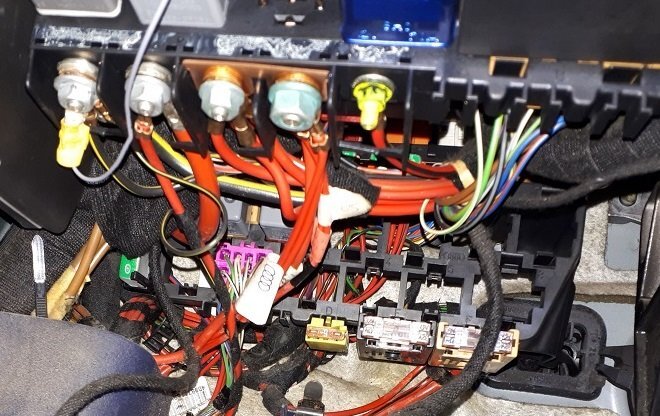

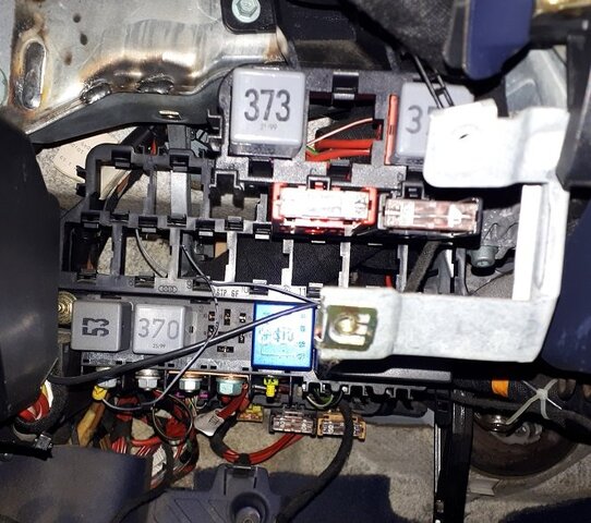

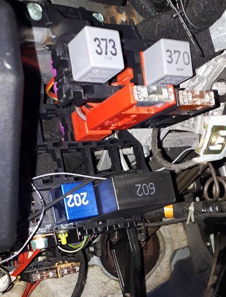

Auriez-vous l'amabilité de m'indiquer les emplacements et numéros des fusible et relais concernant le préchauffage des bougies ?

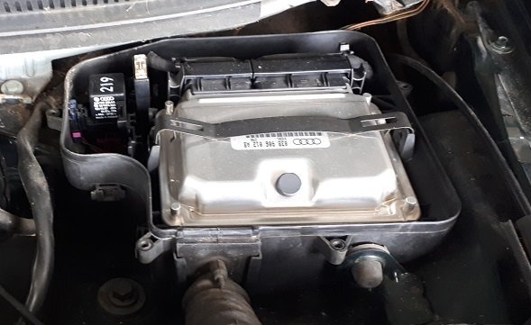

Sous le capot, dans le boîtier calculateur, il y a un gros fusible de 80A et je suppose qu'il est attribué à ce circuit, non ? Mais il ne peut pas être en cause concernant cette fuite, un fusible saute ou ne saute pas et il n'est pas SH puisqu'il a une valeur.
J'oubliais ! Confiant, j'ai fait une ballade avec la belle, démarrage ok quoiqu'on a pu percevoir une légère baisse de puissance, arrêt course à 30 km et redémarrage d'extrême limite, heureusement à la première sollicitation car elle n'airait pas répondu à la deuxième...
Donc, je me prépare à tester les fusibles et relais, d'où ma demande ci-dessus. Les sites qui traitent des fusibles que j'ai consultés ne mentionnent pas la boîte du calculateur où se trouvent deux fusibles.
Mon VIN n'est d'ailleurs pas souvent reconnu lors des recherches, à croire que j'ai acheté un véhicule fantôme.
Enlève ton gros fusible et regarde dessous, fil noir et vert, tu as la liaison directe avec ta boite à fusible. Par écrou en dessous. Mais normalement, tes bougies n'entrent pas en action que lorsque la température est supérieure à 5 degrés, donc si ce n'est pas le cas, ben c'est pas les bougies. Pour le relais de préchauffage, rangée du haut, 4 ème en partant de la gauche, sur le porte relais au dessus des pédales (Palonnier)
