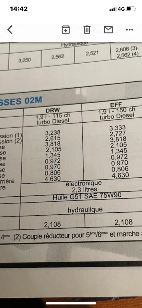

sur ma golf 4 en 1.9 tdi 130.cv moteur ASZ et boite ERF , par maniaquerie j'ai fait la vidange , je regarde la revue technique et il y a marqué pour boite 02M huile = G51 en 75 W 90.
ca c'est pour ma boite = ERF
là ? c'est la préconisation de la revue technique

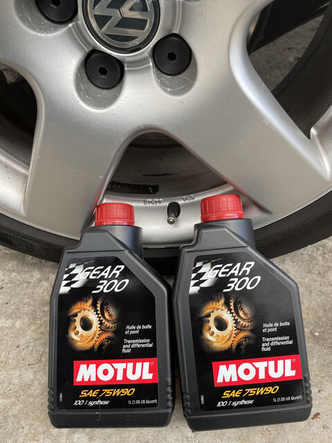

donc huile mise = MOTUL GEAR 300

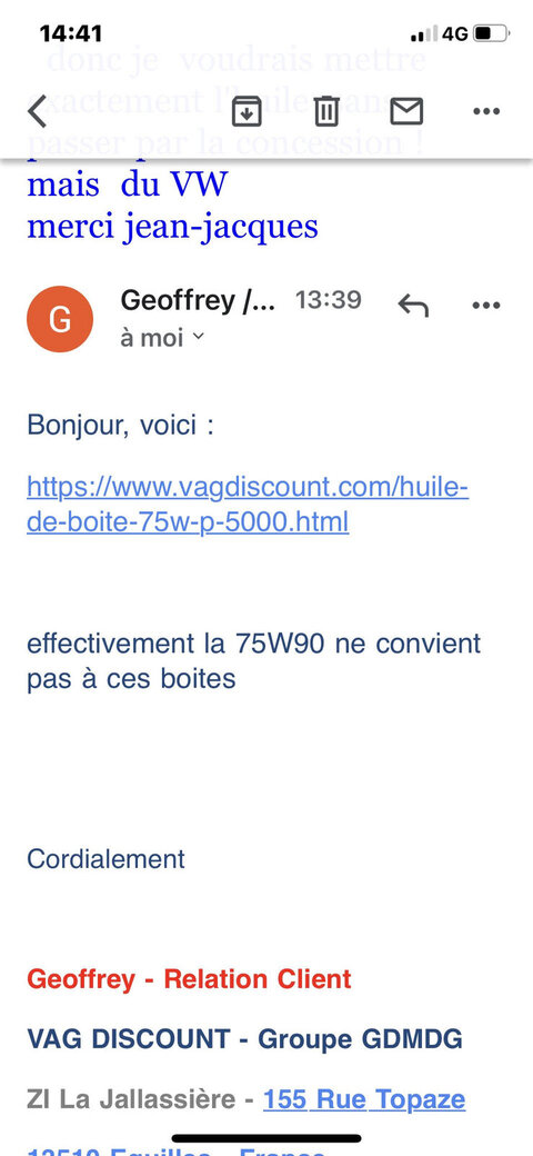

au début j'ai eu un peu un léger accroc pour la seconde et 100. kms après c'est passé ; MAIS J'AI VOULU VOIR ET UN SITE ME DIT =
votre huile ne convient pas ?? je sais plus à qui me fier !
DONC LA ; ON ME DIT DE METTRE DE LA ORIGINE EN 75 W

ça m'a fait peur de recevoir cette huile ""ne convient pas ""

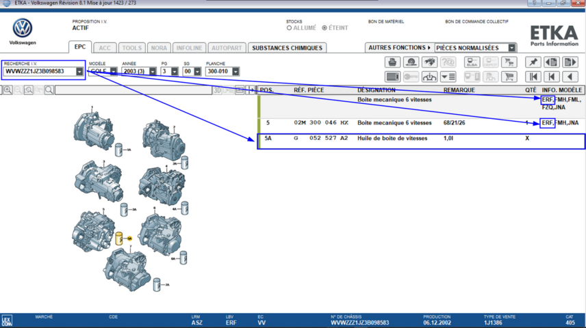

- Référence huile dans ETKA : « G 052527A2 ».

Et la capacité de ta boîte c'est 2,3 litres...
D’accord et tu crois que ta référence est vraiment celle de ma boîte ?
En ERF ?
Je crois que c’est une 75W aussi.
Sur que c’est cher. 😕
Non, j'ai pris une référence au hasard pour te faire acheter n'importe quoi :
Purée, tu es champion, tu as de très bons documents !

A toi de trouver, mais dans tous les cas, normalement sur les bidons que tu as de la Motul, il doit y avoir une équivalence derrière le flacon, sur la norme.
S'il n'y a rien, et que tu as remarqué que ta boite se comportait différemment (et que tu es sûr que le niveau est bon), alors vidange rapidement, histoire de rien abimer
