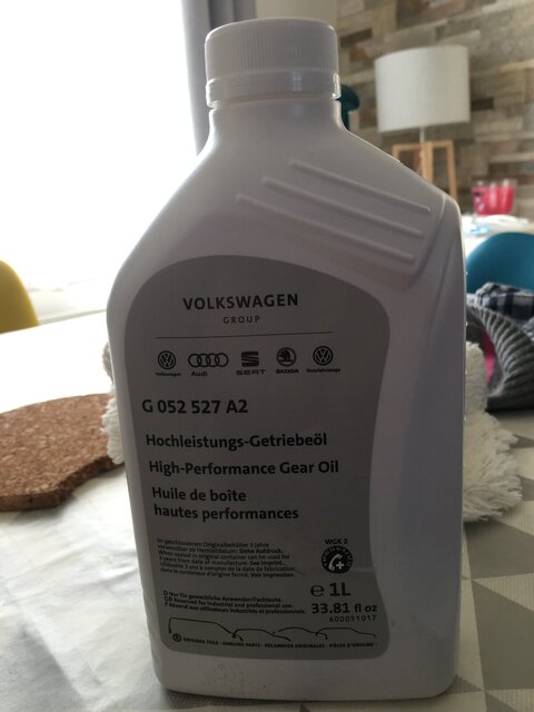

Je vais pas tarder à vidanger l'huile de la boite de vitesse, mais j'aimerais savoir quelle type d'huile il faudrait remettre 75w80 75w90 ?
Marque mieux qu'une autre ?
Mon seul petit souci, la 1ère est dure à froid, ça l'a toujours fait depuis que j'ai la voiture.
Je regarde aussi sur le forum, certains parlent en norme ?!
Je suis un peu perdu, si vous avez quelques conseils je suis preneur ! (y)

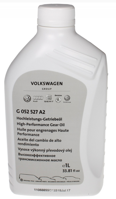

la G 052 527 est préconisée surtout pour les BVM6 en utilisation intensive (type taxis).
Tu peux utiliser en tout confiance la G 052 171.
Les 2 sont des 75w.
Les 2 sont des 75w.
En tout cas c'est la référence préconisée pour son véhicule dans ETKA avec son n° de VIN...
rahaha si javais su.... mon portefeuille s'en souviens encore... j'ai donc été en concession ce matin et la prochaine fois je ferais autrement,
le prix du bidon est bien comme indiqué par @BigBob ... 41€ HT en concession... j'en ai encore mal au c.. surtout que j'en ai pris 3... bref
Une petite question technique maintenant. Je viens de finir la vidange de boite avec ma super huile à 41€HT le bidon :ROFLMAO: bref ! quand j'ai vidangé il y a a peine 1 litre dans la boite ?! quand j'ai rempli a nouveau j'ai mis 1.7L j'ai préféré arrêter (le Max doit être 2litres ?) c'est normal ou pas ? sachant que j'ai encore de la marge je continue ou j’arrête là ?
en sachant que sur cette voiture il y a eu des soucis de passage de vitesse sur la 1er a froid je me demande si c'est pas le faite qu'il y'a si peu d'huile ? je laisse la main aux experts !
Je n'en doute pas. Seulement la 171 est 3x moins chère que la 527. Les deux sont des 75W.
La 527 est préconisée pour une utilisation intensive.
Je tiens cette information du service qui s'occupe des DISS/DRT car j'ai eu un cas avec une boite ou ces 2 huiles étaient proposées après une réfection de boite (0AJ en l’occurrence)

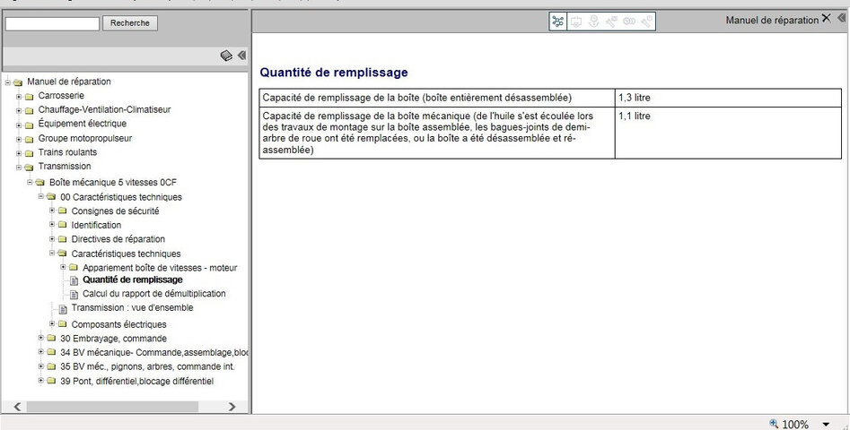

J'ai eu fait un embrayage il y a quelques mois sur ce modèle, de mémoire c'est 1.1 L pour une vidange et 1.3 L si ouverture de boite.
Je dois pouvoir confirmer ça via Elsa.

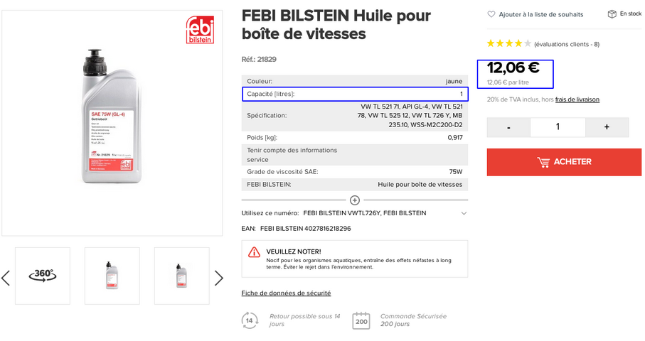

Le mieux, c'est encore de l'acheter en ligne : « » (si on cherche de la « G052171A2 » , ça renvoie sur la « ») :
Et je viens de vérifier pour quels véhicules la « G 052171A2 » est utilisée, les modèles UP! avec boîte MQ100 ne figurent pas dans la liste...
D'après les informations ici : « », la G 052 527 A2 est synthétique en 75w90, la G 052 171 A2 est minérale en 75w.

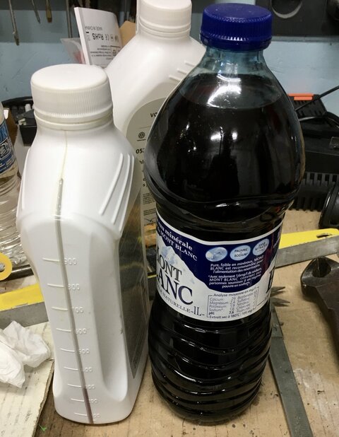

Wow ?! je comprends pas, j'ai juste vidangé la boite et ca ma sorti pas plus que les 1L de la bouteille, je précise que la voiture est bien droite (avec le niveau) c'est grave si j'ai remplis plus que prévu (~1.7L)? comme on ne vois rien sur le bouchon de remplissage je dois pas être loin du max ? j'ai eu la flemme de sortir un miroir :) la voiture est encore sur chandelles si nécessaire..
Tu remplis, et ds que ça déborde, alors c'est bon.
C'est en effet étrange. Il te faut juste bien vérifier si de l'huile n'a pas transpiré, ou si par hasard tu n'as pas de fuite active.
J'ai déjà vu cette huile Febi et ce qui m'interpelle dans le descriptif c'est que la 527 et la 171 sont regroupées ensemble sous cette même huile.

Je peux vérifier ça ce matin avec un châssis de Seat Mii.
Contenance de cette boîte : 1L
À noter que j'ai pas réussi à trouver cette information dans « ELSAWIN », mais que je fait entièrement confiance à « ».
Confirmé sur boite de Mii, ce qui est identique à une Up!
Oui, donc c'est une simple vidange, pas de désaccouplement ou de réfection avec ouverture de la boîte.
@Lone Survivor, me concernant, je réitère, 1L dans ton cas précis...
