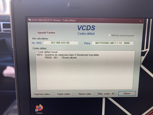

Salut à tous,
un défaut

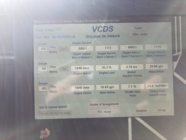

comment interpréter les données lors de la lecture des groupes de mesures tests fait en roulant

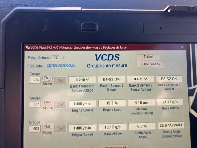

Groupe sondes lambda 30
En cherchant sur le web je lis que je devrais avoir 3 chiffres 1 étant >> ok ; 0 étant > ne fonctionne pas
Le premier concernant le chauffage de la sonde
Le deuxième l'état de fonctionnement de la sonde
Le troisième la régulation de la sonde
si je lis bien la régulation de la sonde 2 du banc 2 ne fonctionne pas, elle serait à l'origine du souci...

C'est le catalyseur banc 2 qui a un rendement trop faible et c'est malheureusement souvent le catalyseur lui même.
Lorsque le témoin est éteins via vcds, il réapparait après combien de kms environ ? la voiture roule normalement ?
Salut
le cata est neuf. La voiture roule impec tant que le voyant n'est pas allumé. Il se rallume environ 100kms.
L'idée est de comprendre, qui donne l'info au calculateur moteur que le rendement du banc 2 est faible ?
Pour moi ce sont les sondes lambda en fonction des valeurs qu'elles remontent au calculateur, que celui-ci interprète.
La sonde 2 du banc 2, celle qui est après le cata, à visiblement sa valeur de régulation à "0" ce qui tendrai à dire qu'elle ne régule plus.
J'avais aussi le même défaut sur le banc 1 avec en plus des ratés de combustion et après avoir changé la bobine d'allumage cyl 3 le défaut ne réapparait pas après 300 bornes.
Ce qui veux certainement dire que les codes défauts se croisent en fonction de pas mal de données.

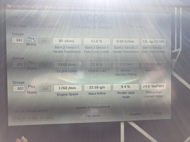

A la lecture du groupe 42 la sonde 2 banc 2 n'a aucune valeur alors que celle du banc 1 a 80 ohms
Robert
résistance de chauffage sonde lambda hs (si on traduit)
Oui j'ai vu mais j'ai fais le test à chaud. Faut que je sache si une fois le moteur à température de fonctionnement si l'alimentation de l'élément chauffant se coupe pas. Je teste à froid demain pour lire les valeurs.

Le préchauffage de la sonde lambda cela ce passe entre les 2 fils blancs de la sonde.
Je ne pense pas que cela influence le rendement du cata. Pour en être certain tu effaces le témoin à chaud et tu roules 100kms pour voir.
