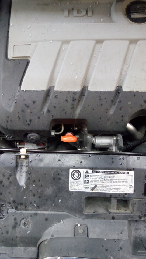

Salut Lionelcorbie80, je vérifie mon niveau d'huile grâce a une "tirette" en rouge sur la photo.... donc la temperature de l'huile serait celle du LDR ?

Yes !!! Donc vérifie la valeur de ton LDR , as tu une possibilité de contrôler ta température d"huile au TDB, bouton déroulant sur le volant sur le côté droit, via les options véhicules si tu as !!!
