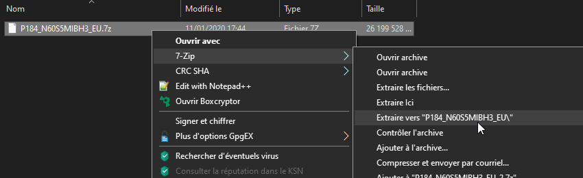

  • Une fois le fichier 7z télécharger, le décompresser en faisant un click-droit et choisissant les options suivantes :

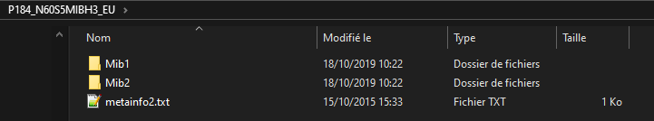

  • Une fois la décompression terminée, vous devez avoir un ensemble de fichiers et répertoires
  • Copier l'ensemble de ces fichiers et répertoires sur la carte SD
