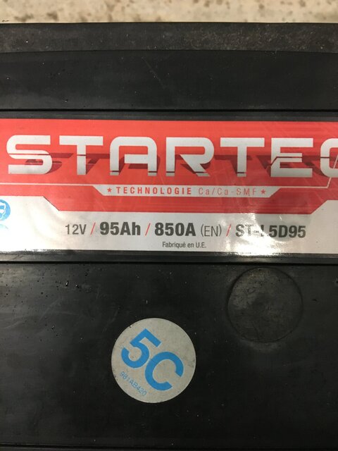

Bon ben toujours le même problème avec une batterie neuve, calculateur bloqué, mais la voiture demande à démarrer monte à mille tours puis cale.
A suivre...
