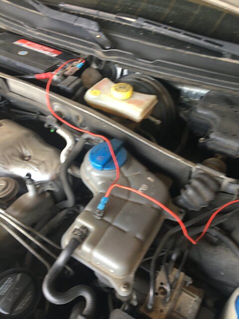

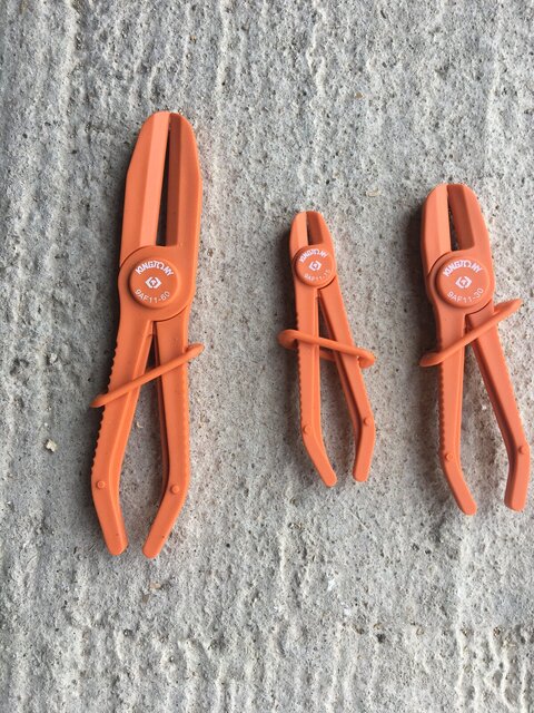

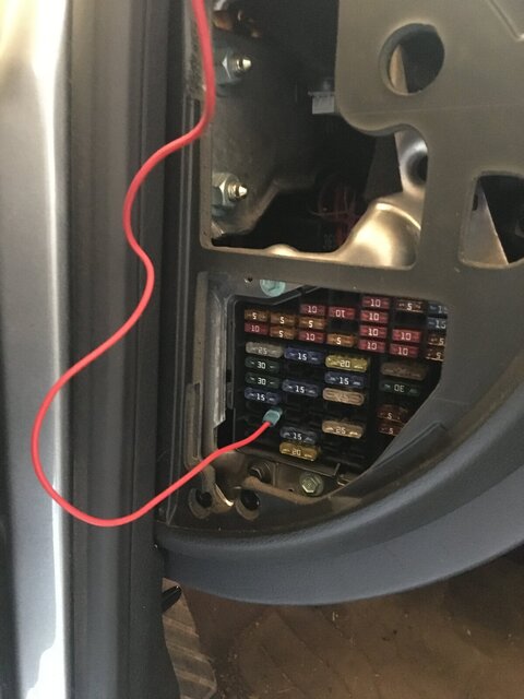

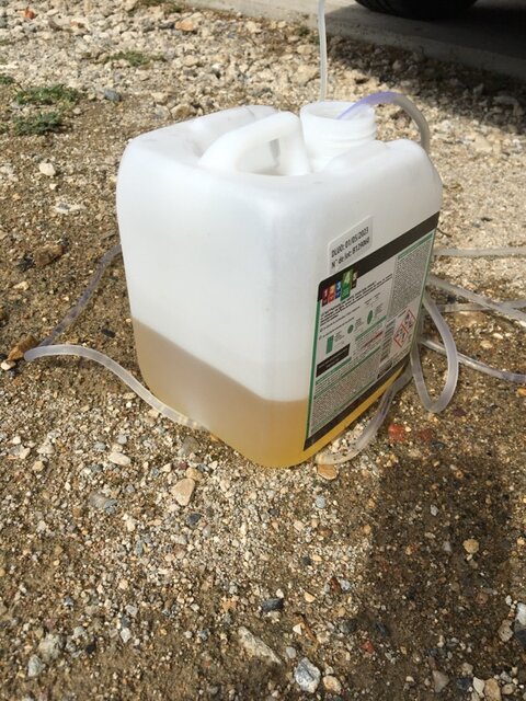

Bon voici quelques photos de l'outillage utilisé: Pinces durites, fil avec interrupteur + pince crocodile, je vois demain pour l'aspiration du gasoil tuyau...
Cordialement
Surtout, n'oublies pas de mettre un deuxième véhicule moteur tournant à coté avec les câbles en parallèle sur ta batterie pour être en soutient !!!...

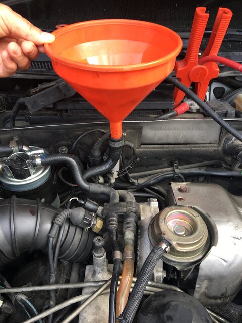

Bon, comme @audi86 me contacte par téléphone et SMS, je me permet de mettre des informations pour qu'on ne perde pas d'informations :
- La voiture ne démarre pas.

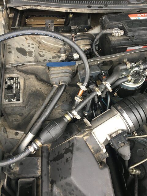

- Mais il y a toujours de l'air dans le tuyau transparent d'arrivée de gasoil à la pompe à injection, malgré le fait qu'il est déjà bien fait passer du gasoil dans son récipient :
- Par contre, le filtre à gasoil a bien été rempli lors de son changement, mais pas purgé à l'aide de la petite vis que se trouve dessus :
- Donc, en l'ouvrant, @audi86 viens de s’apercevoir qu'il y a de l'air.
On attend la suite...
Bon ben toujours de l'air dans le tuyau transparent qui arrive à la pompe injection, on passe en direct, entonnoir directement branché sur le tuyau transparent, toujours pas de démarrage ..... IMG_1643.JPG IMG_1646.JPG

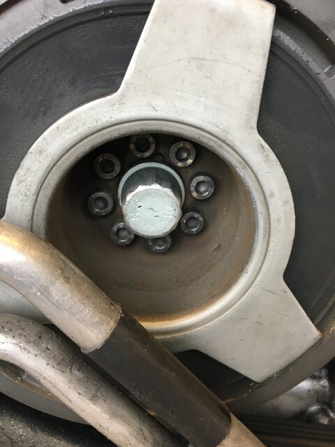

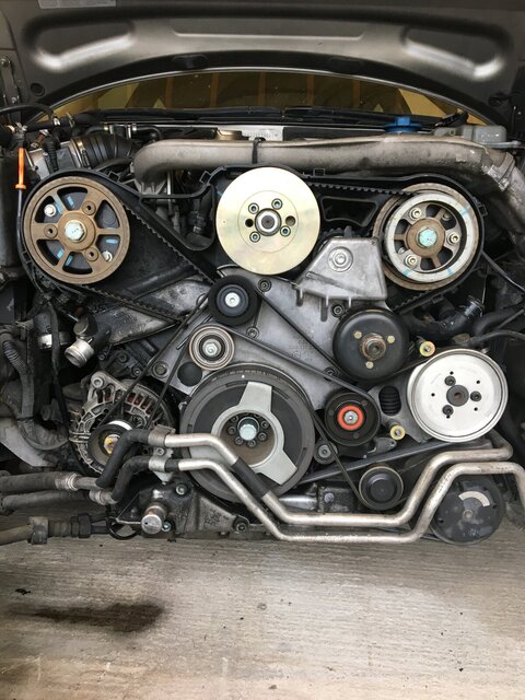

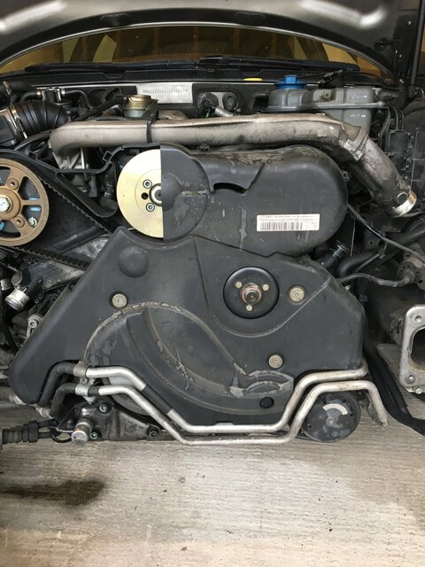

Voici quelques photos de la dépose de la courroie de distribution, avant d'être bloqué par une douille qui me manque pour pouvoir faire tourner le bas moteur du vilebrequin sur la position -OT- du haut du moteur(bouchon du remplissage d'huile)..... IMG_1654.JPG IMG_1655.JPG IMG_1656.JPG
Ben c'est pas un blocage alors, parce que pour faire la courroie de distribution, ce sont les vis qui sont autour qu'il faut enlever...
