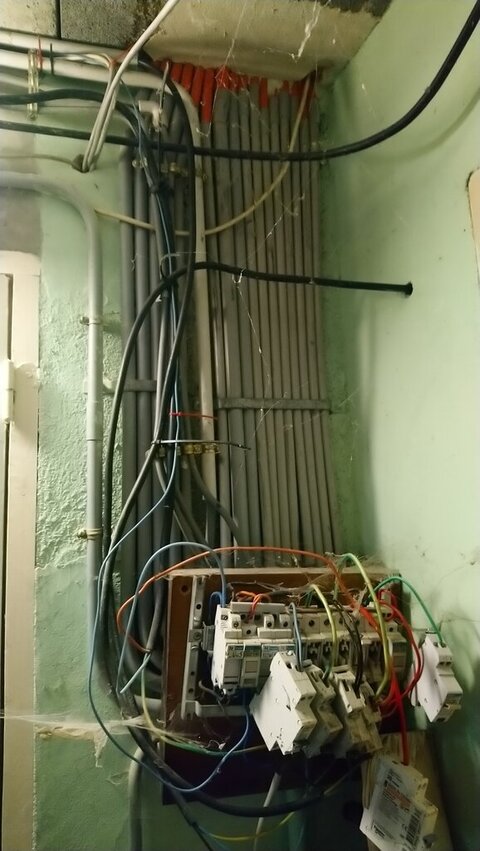

Au final, mon ****** de compresseur à air comprimé a une fuite à la terre aléatoire.
Du coup, étant donné que la maison date de 1970, que le tableau électrique est pas du tout au normes sans aucun différentiel, c'est le 500mA du disjoncteur principal qui coupait !!!

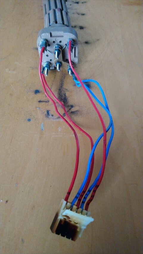

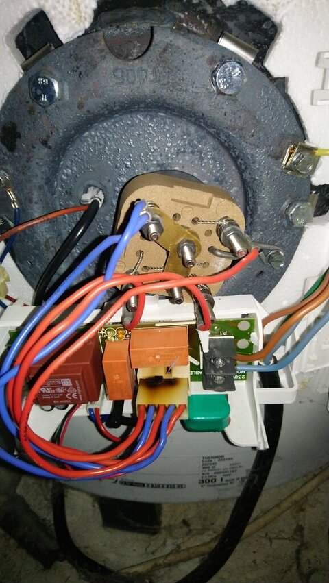

Plus de chauffe eau :

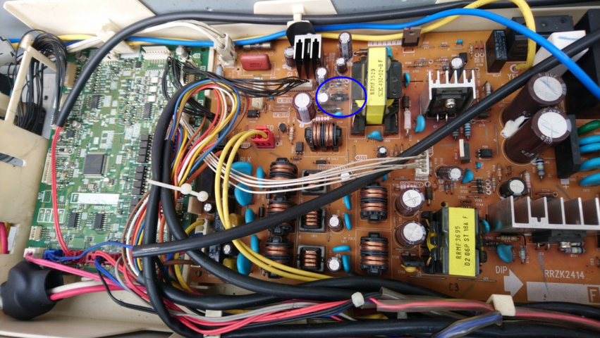

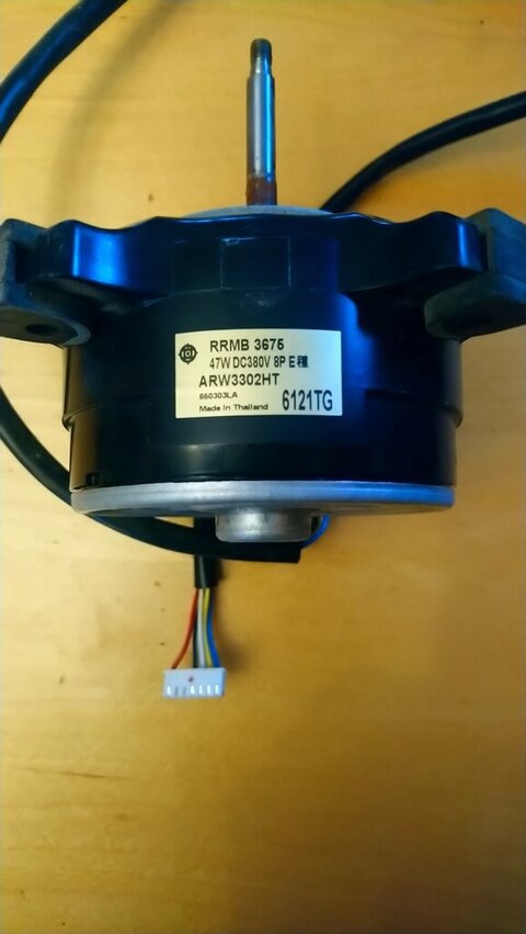

Plus de groupe extérieur de ma pompe à chaleur, moteur ventilateur HS et composant sur carte du groupe cramé, j'attends les composants pour remettre en service (en espérant que rien d'autre n'ait dégagé) :

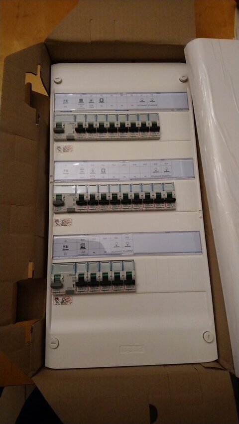

Au niveau électricité c'était de la très très grosse folie, le maçon a du s'occuper de l’électricité... :ROFLMAO: :ROFLMAO: :ROFLMAO:
J'ai déjà tout refais au niveau des prises et des éclairages, maintenant, le tableau ça va être de la rigolade.
