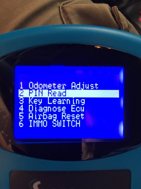

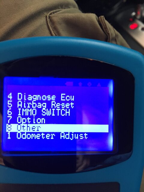

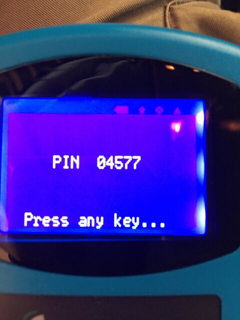

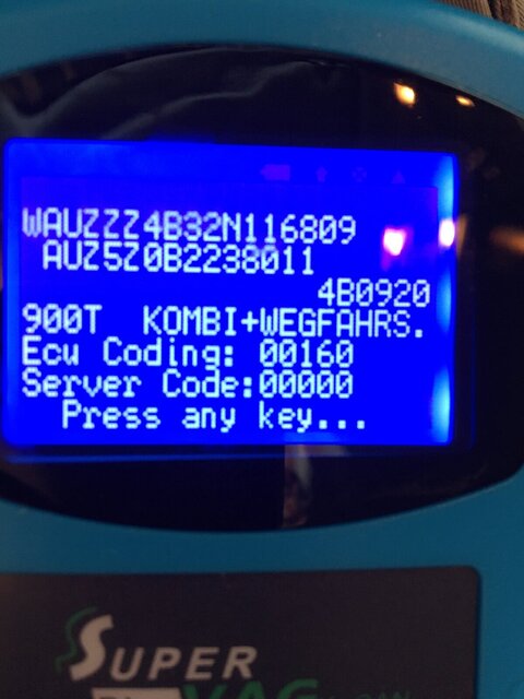

Et de plus la petite subtilité, il faut un id48 can de type tp 22 à 25 -Groupe VAG- les tp sont différents selon les marques !!!!

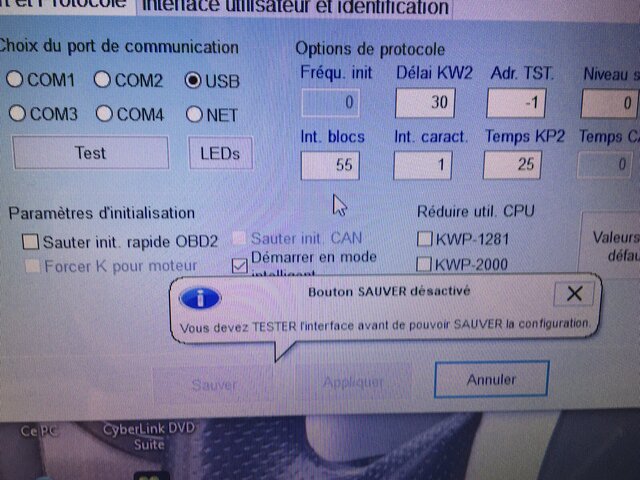

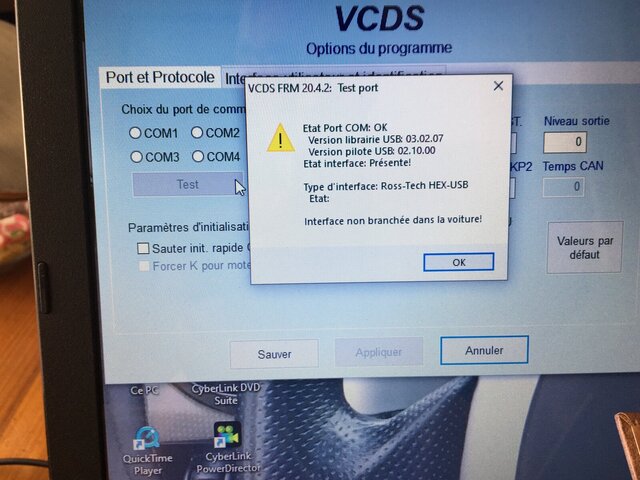

Ok, mais je n'ai pas de notice avec la VAG K+ Can, je la branche cela suffit?
Tu branches, tu mets le contact et tu suis le menu...

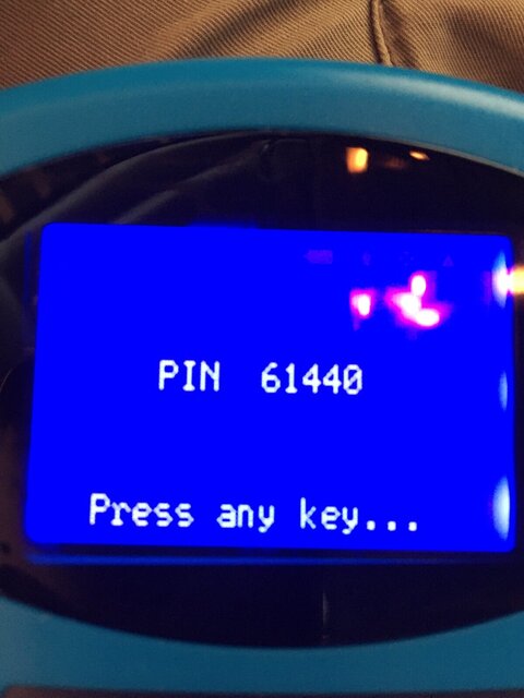

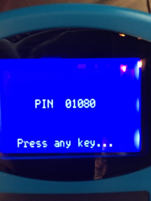

Une fois le PIN trouvé et affiché, les date et heure devraient être remises à zéro...
Non, j'ai pianoter sur le clavier !!!!!! je n'ai plus de batterie je la recharge, je lui référer un scan
