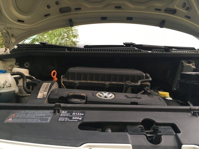

Bonjour, je voulais savoir si c’est normal que le moteur penche un peut coté boîte sur une Polo essence 1.4 80ch année 2008 ?

Salut, peut tu mettre une photo que l'on puisse te donner notre avis

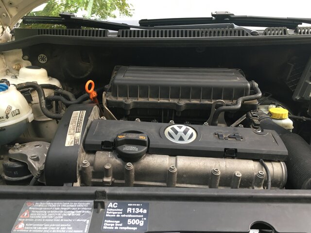

Salut ci joint photos ,on aperçoit un peut l’inclinaison !

Chameau
20/1/20
15
TIGUAN
12/6/13
74000
5N
Par rapport à la calandre il y a environ 2 a 3 cm ?
Chameau
20/1/20
15
TIGUAN
12/6/13
74000
5N
Je viens de vérifier avec le niveau en le posant dessus le cache culasse
= 2,5 cm sur la largeur du cache
Voilà

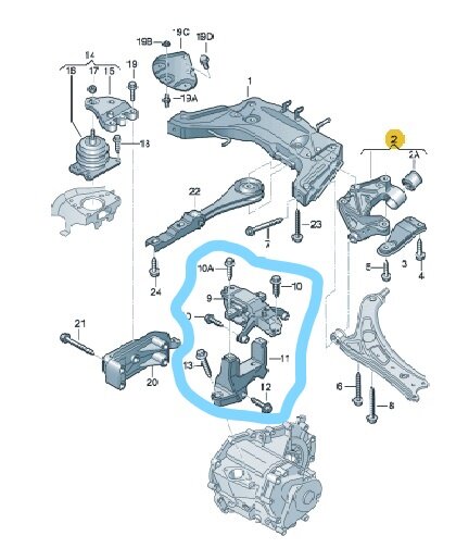

je pencherai pour le support moteur coté B-V qui doit surement être dans un sale état.
Regarde la partie que je t'ai entouré voir si rien ne cloche

Merci pour la doc
Mais j’ai lu sur un autre forum que c’était normal sur ces modèles !
Je suis septique , quelqu’un a t’il une Polo moteur 1.4 essence type 9N de 2008 pour vérifier ?
Pour pouvoir vérifier je dois déposer la batterie avec le support et après je devrais avoir accès
au support de boîte ? Et vérifier si le Silentbloc et HS ?

oui le support est sous la batterie par contre faut mettre un cric dessous le moteur ( côté B-V ) pour que tu puisse démonté le support sans que le moteur tombe ;)
