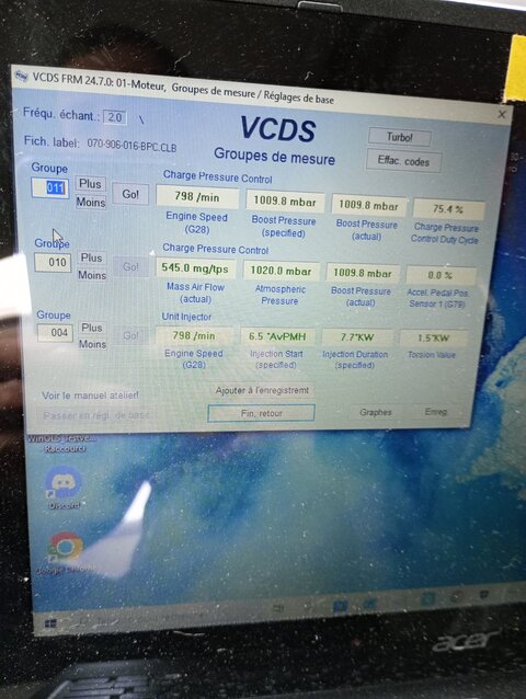

Je recherche un injecteur pompe pour mon T5 R5 174 BPC
LE N°5 m'indique une valeur de 2.99 mg à chaud
Et le N°2 a l'air de vouloir compensé car il était à 3 mg
Il fume blanc et odeur de gazoil, alors qu'à froid il tourne bien, les valeurs injecteurs son bonne et il ne fume pas.
On m'a dit que ce serait le bobinage de l'injecteur qui deconnerait en chauffant.
J'ai regardé l'avance au vcds cana 4, j'ai 1,5 à la dernière case.
Je ne c'est pas si c'est ok ou s'il est mal caller, ou réglage injecteurs déréglé peut être.
J'ai mesuré la résistance des injecteurs par la prise du fesceau d'injecteur à froid et les 5 m'indique 0.01 Ohm
Photos de mes derniers relevés injecteurs à froid et avance.
