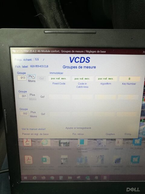

Regarde cette vidéo pour tester ta télécommande avec VCDS :
Le groupe de mesures peut changer, mais le principe est le même !!!

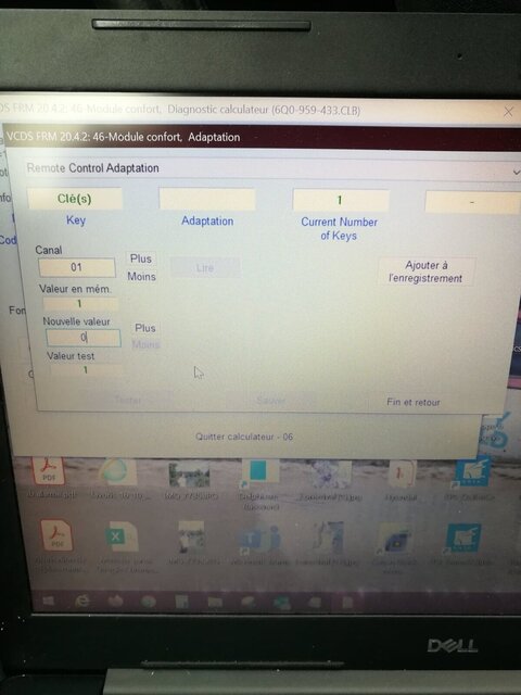

Bonjour @Biscand
Après avoir tu vérifié la connexion de ta clé, comme lionelcorbie80 dit plus haut.
Met un zéro dans la nouvelle valeur nombre de clé apprises puis sauver.
Ensuite rentre la nouvelle valeur 1 clé et refais un apprentissage de la clé en suivant les instructions de VCDS en laissant la clé en position contact.

Hello
voilà le fichier txt @BigBob de l'autoscan
@lionelcorbie80

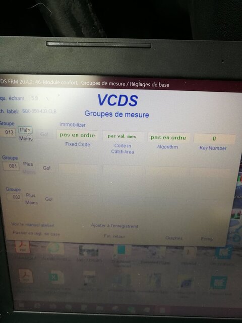

ma clé est bien reconnue, mais pas "en ordre" pas appairée donc
@franc77 je ne peux pas mettre "0" puis sauver, je peux juste tester avec le "0"
à mon avis il y a un truc que je fais pas/mal dans l'appairage de ma clé...

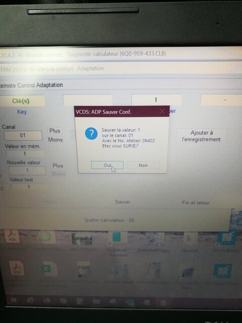

Question bête, comment tu fais lors de l'adaptation pour mettre le chiffre « 1 » dans le champ « Nouvelle valeur », est-ce que tu utilises l’icône « Plus » ou bien est-ce que tu saisis le chiffre « 1 » au clavier, directement dans le champ ?
Il ne faut pas utiliser l’icône pour mettre le champ à « 1 », il faut le saisir au clavier en se positionant dans le champ à saisir.
