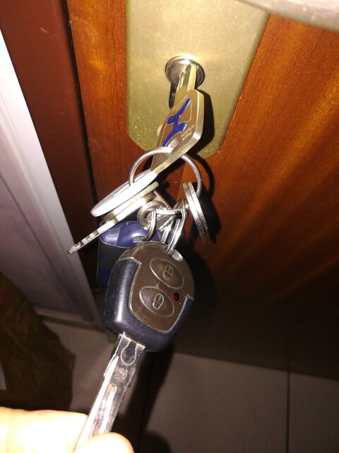

Bonjour, voilà, j'ai une Ibiza 2003 ASZ 3 portes, j'ai changé la pile de ma clé qui était apparemment HS, depuis elle ne fonctionne plus, la diode de la clé s'allume bien quand j'appuie dessus, et ça a pas l'air d'être dessoudé dedans.
du coup j'ouvre par le barillet, puis ouverture de tous les ouvrants par le bouton à l'intérieur.
J'ai essayé de re coder la télécommande "manuellement" sans succès

-> je me dis que ma clé est bien reconnue par la voiture, j'ai essayé pas mal de fois de recoder, mais rien n'y fait...
c'est le boitier confort J393 qui gère ça, l'antenne serait hs ? y a t 'il moyen de vérifier que le signal soit bien reçu par la voiture ( ce qui a l'air d'être le cas vu le coup de klaxon lors de la tentative de programmation)
je m'y prends peut être mal ?
