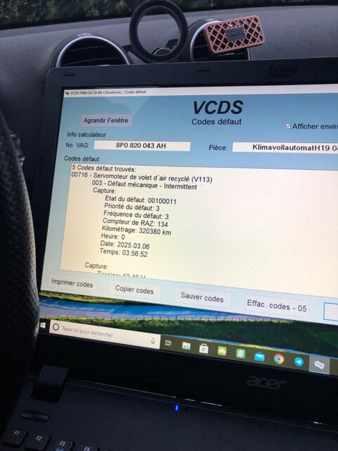

• 00716 (003) — Servomoteur de volet d’air recyclé (V113) : Défaut mécanique

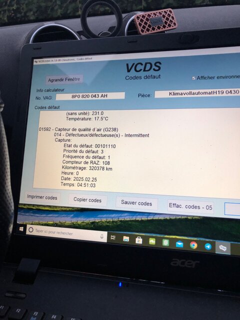

• 01592 (014) — Capteur qualité d’air (G238) : Défectueux

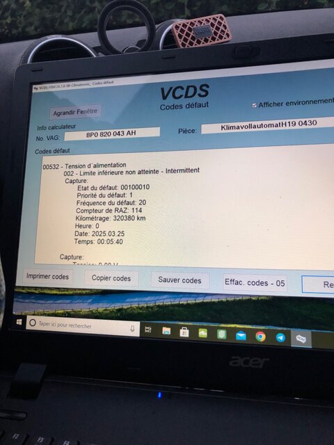

• 00532 (002) — Tension d’alimentation : Limite inférieure non atteinte

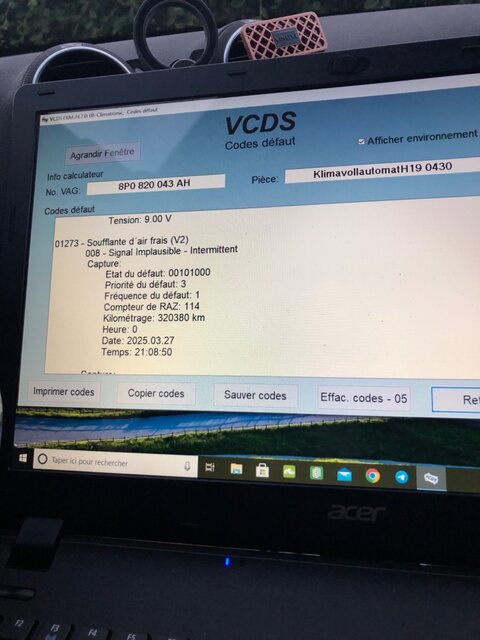

• 01273 (008) — Soufflante d’air frais (V2) : Signal implausible

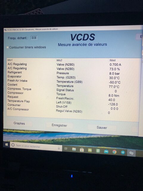

j’ai relevé les valeurs en temps réel avec VCDS clim enclenchée quasiment à fond. Je vous mets une photo des valeurs ci-joint.
• Mais l’évaporateur reste à 30 °C, donc pas de froid produit.
• Le capteur G89 affiche -50 °C, ce qui me paraît complètement faux.
• Le volet V158 affiche -128, valeur bizarre aussi.
Je me dis qu’il y a peut-être :
• Un capteur de température HS (G89 ?)
• Un compresseur qui tourne mais qui n’assure pas la compression (embrayage interne HS, vanne bloquée…)
• Un volet de mixage ou de recyclage bloqué, qui empêche l’air froid de passer

Après ça, j’ai passé un coup de VCDS pour voir s’il y avait des défauts, et voici ce que j’ai eu (défaut présent avant que je change le moteur) :
• 65535 (003) — Calculateur défectueux : Défaut mécanique
J’ai supprimé les défauts, j’ai vérifié les fusibles côté habitacle et moteur, et pour l’instant plus aucun défaut n’est revenu.
