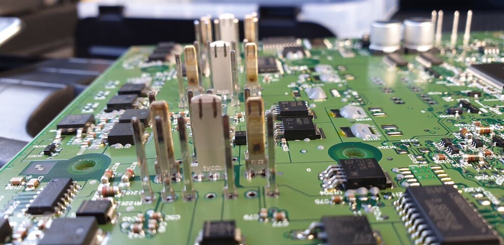

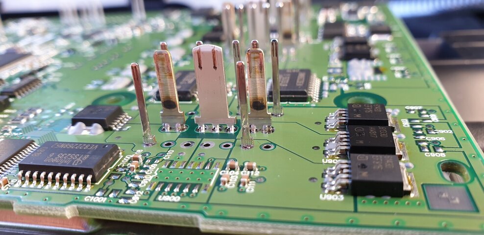

Le BCM1 c'est le J519, celui au-dessus du commodo des feux, quand je vois tes photos, j'ai pas l'impression qu'il ait souffert tant que ça.
