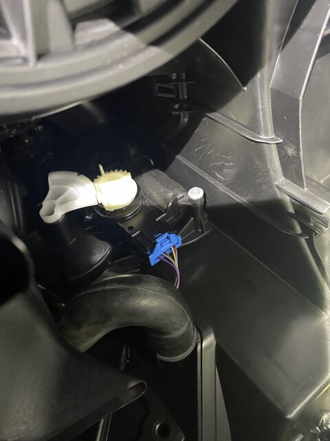

Bonjour, depuis quelques temps je n'ai plus de chauffage coté passager, ni aux pieds, ni au tableau de bord.
J'ai pas de défaut dans la section climatronic.
Filtre habitacle changé il n'y a pas longtemps (d'ailleurs il était bien crade).
J'ai démonté le ventilateur il fonctionne.
Les servomoteurs fonctionnent tous, j'en ai vu 2 du coté droit qui doivent sûrement gérer l'orientation de l'air.
Un au milieu qui bouge deux clapets en même temps, celui ci doit sûrement gérer le mélange d'air.
Ensuite j'ai démonté les plastiques coté conducteur, pour accéder au radiateur de chauffage. Les deux durites sont chaudes (ce qui veut dire que j'ai bien de l'eau qui arrive au bout).
Capteurs de température vérifié, ils ont l'air de fonctionner.
Je ne sais plus ou donner de la tête, je ne sais pas pourquoi mais ça sent le radiateur de chauffage bouché non ?

La seule chose que j'ai fait, c'est un réinitialisation des clapets, en appuyant sur les le bouton de ventilation et AC en même temps comme si on changeait un cerveau moteur. (tuto trouvé sur internet ).

Voir côté passager le volet qui laisse passer l'air chaud à droite. Ce volet s'ouvre et ce ferme en modifiant la T°.
Si c'est celui qui est derrière elle GPS il à l'air de bouger, après est ce que le volets s'ouvre je ne peux pas voir...

Si tu désolidarises la biellette du servomoteur qui sert à faire le mélange chaud/froid du côté passager et que tu bouges manuellement le volet, est-ce que tu as bien de l'air chaud selon la position ?

Ou je pencherait sur le volet bloqué en position fermé, ce qui ne laisse pas passer l'air chaud, mais comment le voir ?
