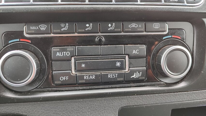

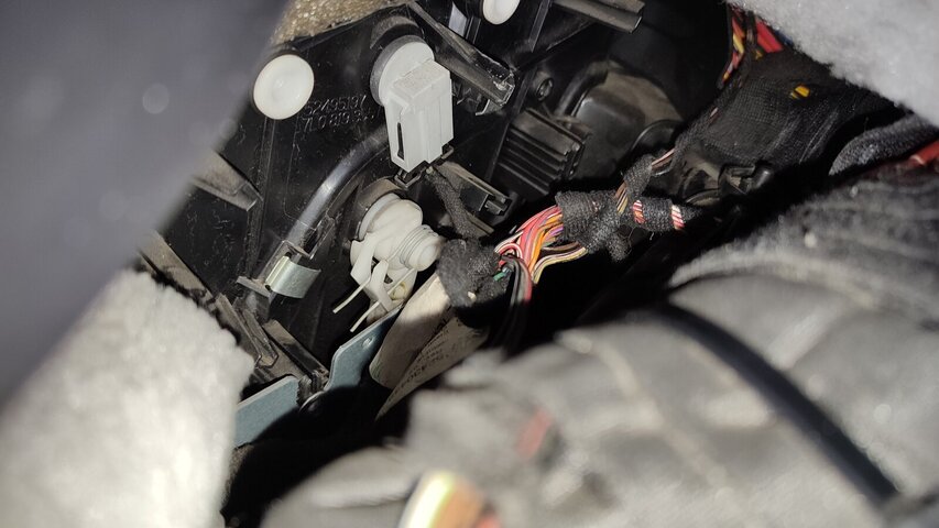

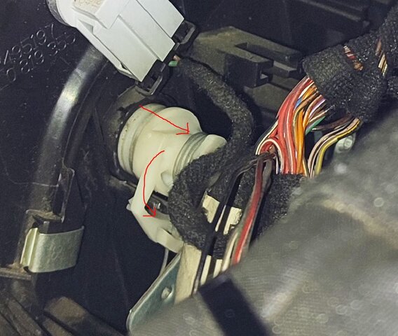

J'ai le même problème sur mon T5 de 2010, après démontage boîte a gants,je vois la pièce qui doit être le problème,mais je ne sais pas comment elle est commandée.si je la manœuvre manuellement le chauffage refonctionne mais le lendemain la pièce se remet sa position d'origine .je suis obligé de la coincée pour avoir du chauffage.
Probablement le petit moteur qui commande ce volet qui est HS. Pour avoir confirmation il faut faire un diag et une adaptation.
Si cela n'est pas possible tu as 2 chances sur 3 que cela fonctionne B-)
En clair il faut brancher la valise et corriger le défaut ou changer la pièce (moteur)
lire le défaut obd > tenter une adaptation > remplacer si pas de résultat.
Dans ton cas comme tu n'as pas d'outil de diag remplace le moteur de commande du volet, et cela devrait être ok

Oui je pense,ça a l'air de se démonter par les clips que l'on voit accessible de la boîte a gants
Vu qu'il s'agit d'une clim électronique un diag avec vcds permettrait quand même de connaître le volet fautif

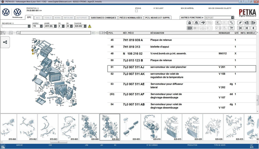

Regarde sur etka chaque moteur à un code V261, V258 etc..
Le diag permettra de déterminer et de localiser le coupable
Etka?
A oui PETKA😉,on dirait que c'est le 29?
C'était un peu flou sur l'autre image
