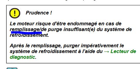

Pour la purge d'air du liquide de refroidissement, il faut un kit, ou VCDS suffit ?

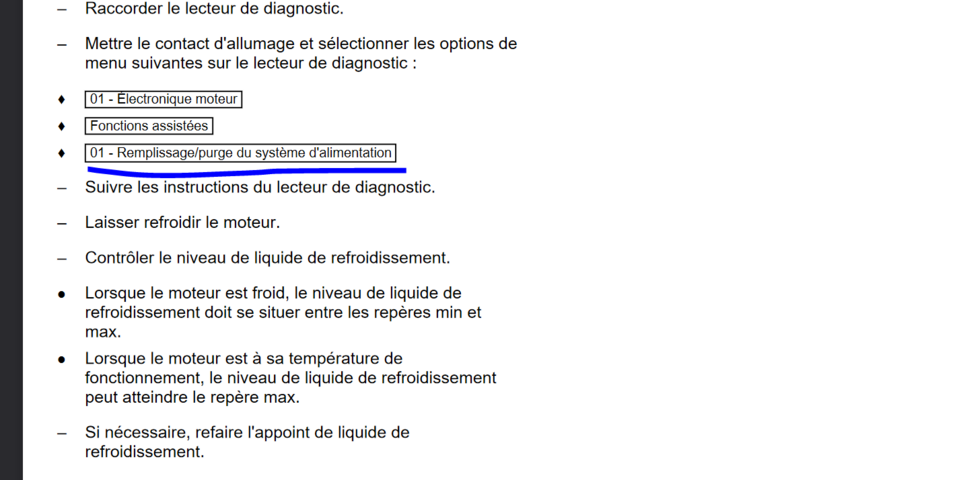

Tu parles de mettre le tiroir en maintenance, or moi c’est un 2.0 TDI, donc je suppose que je n’ai pas à le faire sur ma voiture.
Par contre dans ELSAWIN ils parlent bien de l’outil de mise sous dépression, je n’arrive pas à voir la procédure complète, car je n’ai pas le logiciel.
J’ai vu que tu parlais d’un kit qu’on peut trouver à 30€, pour la mise en dépression.
Quelqu’un aurait la procédure précise svp?

Je comprends mieux pourquoi sur la section qui explique la procédure de purge, certains disaient que la mise en dépression n'est pas obligatoire.
En effet juste avec VCDS ça peut le faire...
Tu peux m'expliquer ce qui te fait penser que tu n'as pas besoin de l'appareil dédié ?
