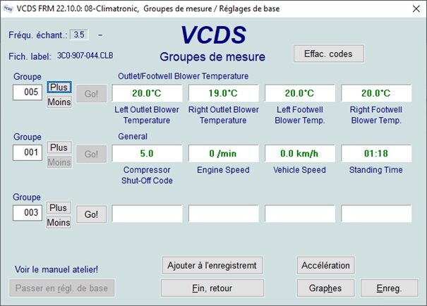

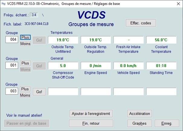

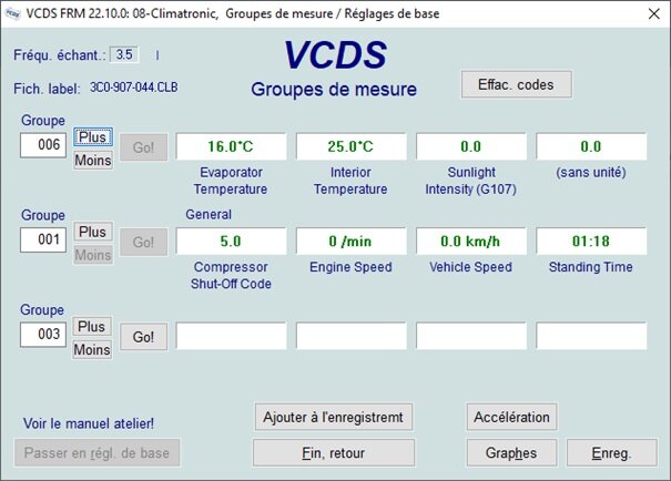

Sur ma Passat B6 j'ai depuis pas mal de temps un souci de chauffage, en gros je n'avais de l'air chaud que sur le désembuage avant gauche, et froid à droite... Et maintenant j'ai de temps à autre plus de chauffage du tout... J'ai passé le diag, j'ai les 3 servomoteurs HS... Oups ! bon cela pourrait expliquer le souci, mais de temps à autre j'ai du chauffage, et vraiment... donc plutot souci aléatoire... J'ai pensé à un souci de capteur, mais rien d'indiqué sur le diag, et en vérifiant les valeurs sur VCDS des températures tout semble cohérent... Je ne sais plus ou chercher, cela pourrait etre les volets uniquement ? Merci !

Bah j'ai juste le capteur d'air qui est HS, mais visiblement il sert au recyclage. Pour les volets je vais les changer mais je ne pense pas que le problème vienne de la, par exemple hier le chauffage fonctionnait parfaitement... Je penche plutot pour la vanne de radiateur qui permet d'ouvrir le circuit d'eau chaude vers le radiateur de chauffage...

Oui ca j'ai compris pour la partie droite je vais changer le servomoteur (ce qui n'est pas un capteur) mais pourquoi à gauche il est marqué HS e j'ai du chauffage une fois sur deux... Le servomoteur sert à diriger l'air je suppose soit vers le bas, le milieu ou le haut, mais si je le mets en bas, milieu ou haut j'ai bien de l'air mais uniquement du froid... Ou alors le servomoteur ne sert à diriger que l'air chaud ?
