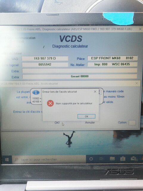

Pour le test ESP, si j ai bien compris, je ne branche pas la valise, je démarre, j'appuie sur le frein assez fort et je fais un essai routier, je tourne à gauche et puis à droite !
Plus simple, tu vas dans ABS > Accés sécurisé > 40168 > Réglages de base > Groupe 103 > et tu appuie sur on off et ton test est terminé, ensuite il faut voir pour ton G85, c'est à partir de lui que la procédure d'initialisation commence !!!
Le code 40168 ne fonctionne pas, j'ai un message d'erreur (pas supporté par le calculateur).
Tu vas bien dans accès sécurisé en bas à droite ???
Il faut le faire à chaque fois que tu veux paramétrer ou accéder aux fonctions avancées.
J'insére une photo :
