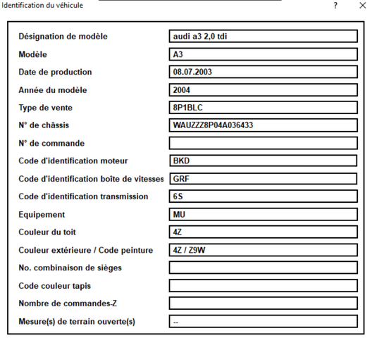

J'ai un gros soucis de direction assistée, elle ne fonctionne plus du tout.
Avec VCDS, impossible de rentrer dans le calculateur de direction assistée groupe 44, pour information, j'ai sur le tableau de bord les voyants ESP, ABS et de direction allumés.
Dans le calculateur ABS, le capteur G200 et G85 sont en défaut, j'ai fais un test moteur en marche et moteur éteint avec le contact pas d'alimentation.
Je joint quelques photos, merci d'avance pour votre aide...
C'est bizarre, c'est un MK60, cela devrait fonctionner, quel type commercial est ton véhicule, 8V?
De plus, il te met l'info bulle derrière avec le 40168 !!!
