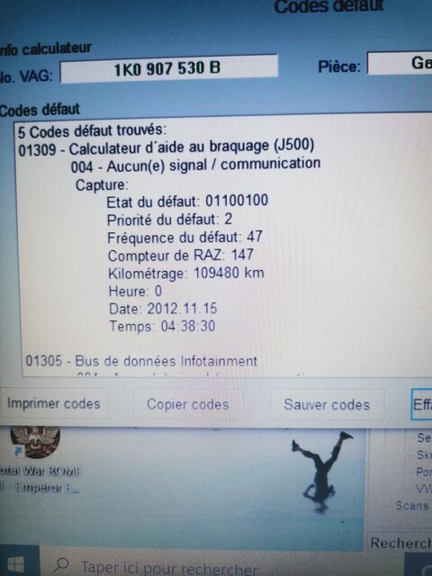

J'ai un gros soucis de direction assistée, elle ne fonctionne plus du tout.

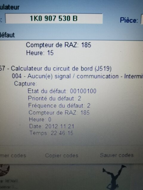

Avec VCDS, impossible de rentrer dans le calculateur de direction assistée groupe 44, pour information, j'ai sur le tableau de bord les voyants ESP, ABS et de direction allumés.

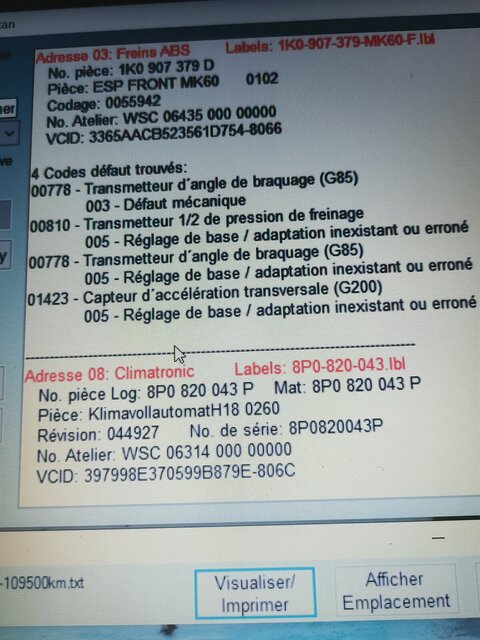

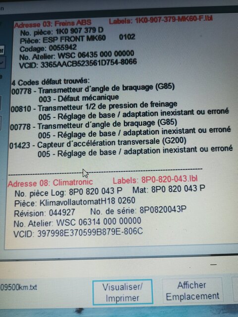

Dans le calculateur ABS, le capteur G200 et G85 sont en défaut, j'ai fais un test moteur en marche et moteur éteint avec le contact pas d'alimentation.
Je joint quelques photos, merci d'avance pour votre aide...

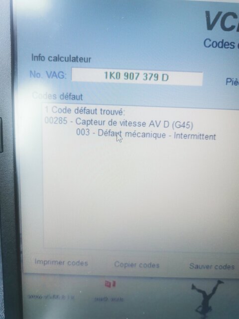

Par contre, il me reste un seul défaut le capteur ABS côté droit G45, remplacé aujourd'hui même, on arrive à l'effacer, mais il reviens un peu après quelques mètres...
  • Capteur neuf.
Nettoie juste entre le capteur et la cible, c'est souvent du sable, de la terre, ou tout autre saleté qui cause ce problème.
Moi, je passe un coup de karcher et d'air comprimé.
@Enduriste83, du coup, tu en es où exactement avec le capteur G45 ?
Salut bigbob,
Le capteur G45 que j'ai remplacé la première fois étais en réalité HS.
Après remplacement, tout est rentré dans l'ordre et j'ai pu passer mon contrôle technique, merci en tout cas de ton aide si précieuse.
