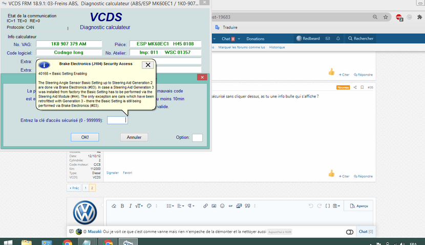

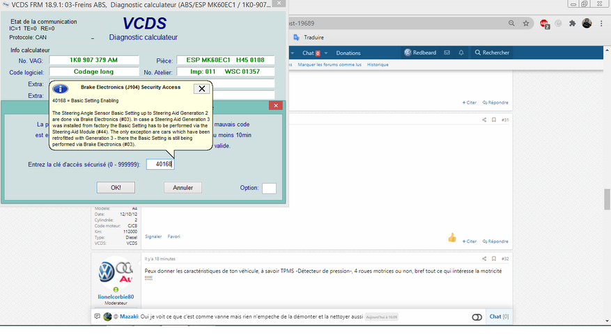

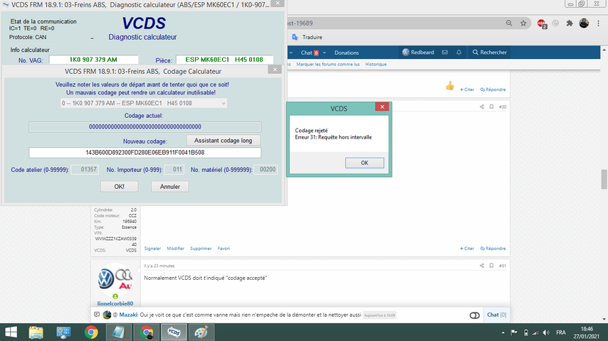

Cela fait quelques heures que je suis à la recherche d'aide concernant mon problème de code ABS.
Après avoir changé mon module sous le volant il y'a quelques semaines, mes voyants ABS, Freins à main et ESP clignotent.
j'ai donc effectué un scan complet de mon véhicule grâce à un câble VCDS que je me suis procuré récemment et je me suis aperçu que le calculateur était en défaut 01042 - Calculateur non codé
j'ai fais quelques recherches sur internet mais difficile de trouver une réponse claire pour générer un code à partir de mon VIN.
Voici mon scan complet :

Adresse 03: Freins ABS (J104)       Labels:. 1K0-907-379-60EC1F.clb
   No. pièce Log: 1K0 907 379 AM    Mat: 1K0 907 379 AM
   Pièce: ESP MK60EC1   H45 0108
   Révision: 00H45001
   Codage: 000000000000000000000000000000000000
   No. Atelier: WSC 01357 011 00200
   VCID: 7DF126B0E4161EA2B6-8028
5 Codes défaut trouvés:

et oui toujours avec l'abs
Peux donner les caractéristiques de ton véhicule, à savoir TPMS -Détecteur de pression-, 4 roues motrices ou non, bref tout ce qui intéresse la motricité !!!!!
Coupe le contact, laisse reposer 10 minutes, et tente à nouveau le code !!!! De même quand tu fais le code 40168 en accès sécurisé, est ce qu'il est accepté ou rejeté !!!!
Bon je viens de relire mes notes, erreur 31 égal à codage incorrect, donc va falloir rechercher !!!
Quand tu laisses le curseur de la souris sur la case de l'accès sécurisé sans cliquer dessus, as tu une info bulle qui s'affiche ?
Dans cette case il faut entrer 40168, par contre dans la case codage c'est ton codage long qu'il faut entrer !!!
