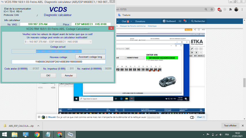

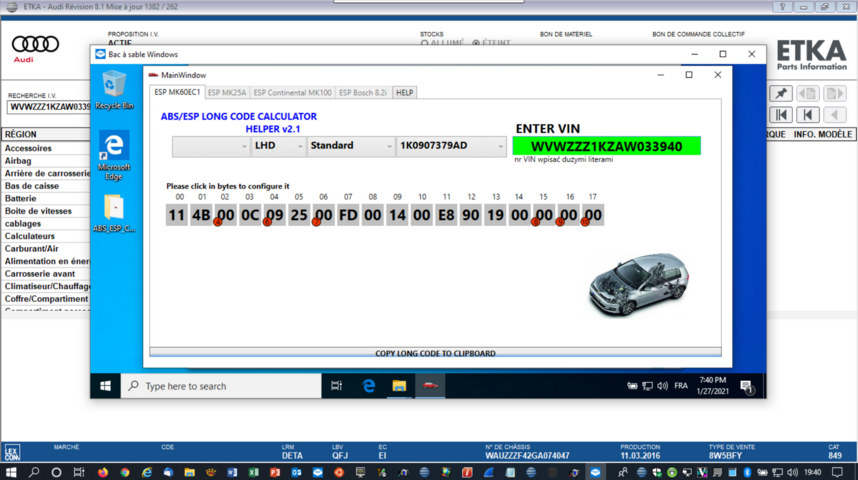

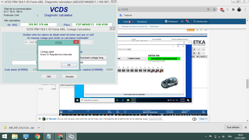

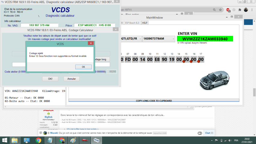

Cela fait quelques heures que je suis à la recherche d'aide concernant mon problème de code ABS.
Après avoir changé mon module sous le volant il y'a quelques semaines, mes voyants ABS, Freins à main et ESP clignotent.
j'ai donc effectué un scan complet de mon véhicule grâce à un câble VCDS que je me suis procuré récemment et je me suis aperçu que le calculateur était en défaut 01042 - Calculateur non codé
j'ai fais quelques recherches sur internet mais difficile de trouver une réponse claire pour générer un code à partir de mon VIN.
Voici mon scan complet :

Quelqu'un peut-il m'aider ?
Merci d'avance =)
Oui t'inquiète, on va trouver, avant j'avais un calculateur ABS ESP mais mon pc à planté et je ne l'ai pas retrouver pour le réinstaller !!!!
Il faudrait voir avec @BigBob il a des accès sur d'autres forums il faudrait récupérer le logiciel ABS/ESP long code helper, ce dernier va calculer automatiquement via ton VIN le code de ton ABS !!!
Ton vcds est un officiel ? Si oui installe la version anglaise et je peux poster ton autoscan anglais sur le site de rosstech, si c'est pas un officiel c'est pas la peine d'y penser !!!
@Redbeard, tu noteras que j'ai juste mis ton n° de VIN dans le programme et que j'ai pas touché aux paramètres des listes déroulantes (c'était juste pour vérifier qu'il fonctionnait dans une « sandbox »...).
Donc lance-le toi-même et fait les réglages en correspondance avec les caractéristiques de ton véhicule...
Ah très bien autant pour moi ! encore merci je vous tien au courant
Attention ton calculateur n'est pas ok il faut vérifier chaque option !! Ce n'est pas un AD à la fin mais un AM et ainsi de suite vérifie ta motorisation, le type de ton véhicule et tout le reste !!!!
