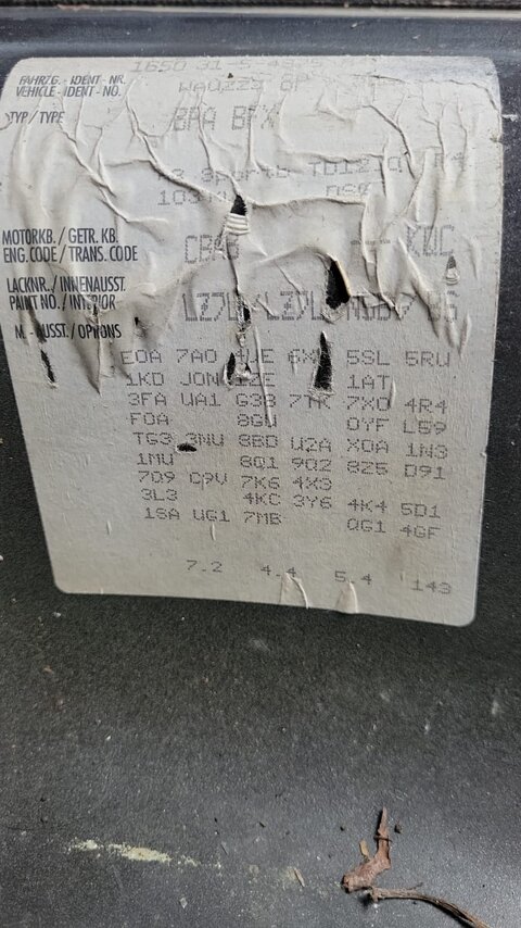

Bonjour à tous j'ai récupéré une A3 8p qui a perdu son codage le bloc ABS je n'ai pas d'auto scan avec les anciennes valeur je suis complètement coincé si quelqu'un peut venir en aide merci beaucoup d'avance voici le numéro de vin WAUZZZ8P69A042874

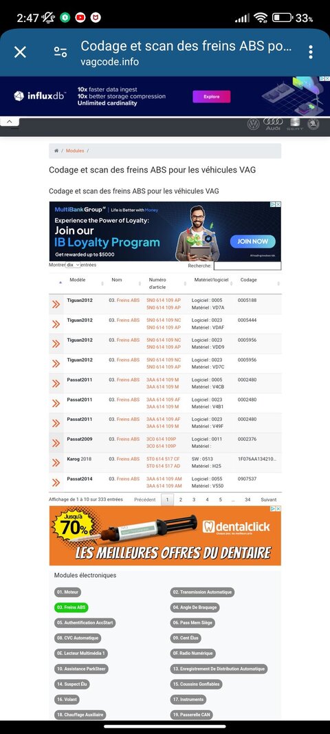

Tu connais G-oogl-e traduction ?
Merci mais je comprenais pas pourquoi il me sortait tous les model alors que j'avais sélectionné Audi A3 mais sur une fois saisi dans la bar de recherche en sélection le bon hardware et software j'ai eu ce code la 11424012092300FD880E02E7901E00423C00🙏🙏
La liste que j'ai eu après avoir sélectionné Audi A3 dans la bar de recherche en haut a droite j'ai du retaper A3 pour pour éliminer les autre modèle
voici le code a sa sortie d'usine :-)
1140490088029200423800
