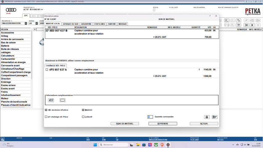

Bonjour. Je dois changer un bloc ABS 8.0 sur une Audi A4 B7 2.0 tdi 140code moteur BRE, mais il se trouve que le bloc a déjà été remplacé 1 fois. Toutefois je doute fort que le numéro du nouveau bloc est le bon. Aussi, ma question est: est-il possible de retrouver le numéro monté d'origine sur la voiture en partant du VIN et de l'étiquette PR?
Celui monté actuellement sur la voiture est ABS 8.0 0265234336 / 8E0414517AK VIN WAUZZZ8EX8A035780
la pièce que je dispose pour le remplacement est 0265234336 / 8E0414517AK
Mais dans tous les cas j'ai un gros doute pour ces 2 pièves sans exception concernant leurs numéros...
Un gros merci à vous.
La pièce ne se fait plus depuis 2015, voici la référence de remplacement, attention pour le prix ca coute un oeil chez AUDI.
4F0907637A > 1368 euros, alors que 3 euros sur OVOKO, en occas certes mais 3 euros.

J'ai trouvé une d'occase en 8E0907537C alors que celui de la voiture fini par B. ça pourrait passer tu penses?
Si tu as la procédure pour purger le système de freinage et le bloc ABS ce serait super aussi. Je n'ai pas elsawin en virtual machine ou autre. Donc excuse moi encore de t'avoir pris du temps. Merci 100000000 fois encore. Allez @+ tard. Que le réveillon commence enfin !
Cette référence ne correspond pas à ton véhicule. Prends la référence 4F0907637A c'est la dernière et elle est compatible pour TON véhicule.

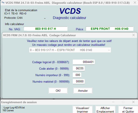

4. Si tu as aussi le codage au complet du bloc (atelier, codage, etc...) je veux bien aussi...Pourquoi cette question? Quand on a monté le bloc il était en 0004402. Du coup défaut de communication boîte auto. On l'a mis en 0004401 et tout est rentré dans l'ordre mis à part le problème
soulevé au point 2. Je me dis que peut-être, qu'on devrait aussi coder correctement les autres lignes atelier, etc...?
5. Si codage nécessaire, sur l'étiquette il est écrit 8E0910517H / 8E0614517BF alors que nous on a monté 8E0910517H / 8E0614517AK
Le codage usine sera t-il du coup le même? A priori ça ne servirait à rien de copier l'ancien codage 8E0910517H / 8E0614517AK monté sur la
voiture car ce n'est pas la bonne pièce tu m'avais dis...J'ai raison?

Pour le codage, tu peux voir dans l'option codage, sur le module ABS, tu laisses le curseur de ta souris sur la case du codage et normalement tu vas avoir une info bulle avec les options possibles, prend une photo et envoie les moi, je regarderais quel type de codage il te faut.
Normalement pas de soucis de codage car les assemblages bloc électronique / bloc alu sont normés et compatibles par rapport au véhicule, et à la combinaison ABS donc ton codage est bon, et d'ailleurs si ton calculateur était mal codé, VCDS l'indique en "CALCULATEUR MAL CODE"

Slt. Finalement je n'ai eu la voiture qu'aujourd'hui. Tu peux vérifier le codage stp?

Pour ton codage, il faut positonner le curseur de la souris sur la case codage, et attendre qu'une info bulle s'affiche, sinon impossible de déterminer si le codage est ok, )à mon avis oui, mais rien ne coûte une vérification.
Salut Lionel. Il me semble que c'était ce que je fais mais je n'ai pas vu d'info-bulle dans la case codage. Sûrement que je m'y suis mal pris. La voiture est en attente de pièces et aussi de notre disponibilité. On s'est donné 2 à 3 semaines. Dans tout les cas je vous tiens au courant. Excellent début de weekend à tout le monde.
Il faut laisser le curseur de la souris environ 2 ou 3 secondes et le pas cliquer, et normalement une info bulle apparait, quand tu auras le véhicule sous le main, fait le test, si ok, prend en photo et reviens vers nous.
Pour info ton codage est ok pour une boitie manuelle, pour iune boite auto c'est 0004402
