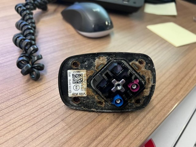

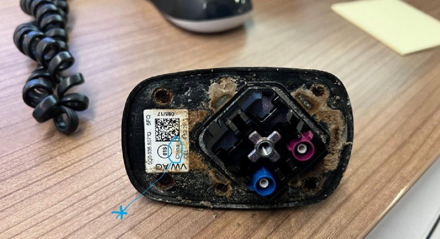

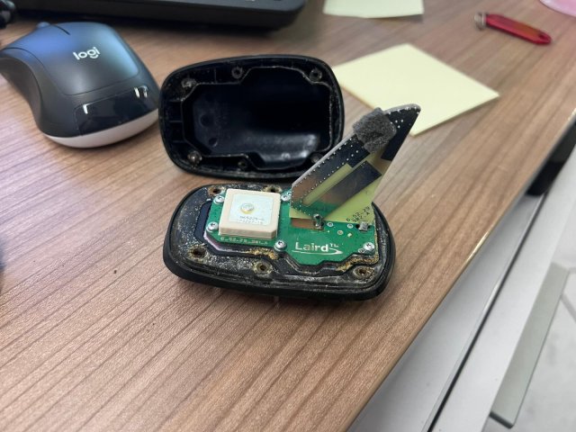

Voici les photos :
WhatsApp Image 2023-01-19 at 17.10.41.jpegWhatsApp Image 2023-01-19 at 17.10.39.jpeg
On voit bien que l'eau s'est infiltrée, et que l'antenne est en effet, en court-circuit, sans doute au niveau de la carte électronique de l'antenne.

Tu as regardé les soudures sous le circuit imprimé ?
Fred
Non pas encore Fred, tu veux dire au verso de la carte, lors de la prise de ma photo?
Oui exactement, je suis de nature curieuse quand une pièce est ouverte 😇.
Faut bien en apprendre tous les jours non 🧐.
« Une journée où l’on a rien appris est une journée perdue ! »
Fred 😉
Les soudure n'ont pas l'air abimées, mais néanmoins, y a de la moisissures absolument partout. Y a un continuité entre différents point de soudure. Je pense que c'est du à la moisissure...
