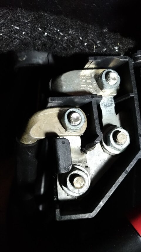

Je commence à regarder le fusible à proximité de la batterie, il est toujours en place mais montre des signes de surchauffe :oops: d'ailleurs je ne peux pas laisser ma main dessus dès que le contact est mis..... (cf pièce jointe)
Je commence par vouloir vérifier l'état des ampoules et je me rends compte que les 2 fiches qui servent à brancher les anti-brouillards avants étaient débranchés (pouquoi? mystère....) . Je les rebranche : ils fonctionnent (y).
Par contre, cette surchauffe du fusible ne m'inspire pas du bon !!
Va falloir que je trouve d'où ça vient avant qu'elle foute le feu à son carrosse !!!!
Je n'ai pas trouver le connecteur T10f mais ai suivi le faisceau de câble depuis les antibrouillards jusque sous la baie de pare-brise et tout est dans du "scotch textile" sans connecteur sur son passage dans le compartiment moteur.
Va falloir que je trouve les circuits protégés par ce fusible et voir si je trouve qqchose 😤

Salut, ha oui celà chauffe bien, car pour faire fondre le plastique, il faut que celà chauffe fort, il se peut que ton relais fasse des siennes et qu'il sollicite plus que prévu le fusible, je t'avais donné tout le descriptif du cablage, je pense que connecteur qui ferait des siennes normalement il est dans le montant A, donc côté conducteur.
