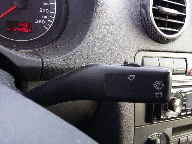

une petite vidéo pour remettre l'heure sur sur ton tableau de bord (vu que l'on va changer d'heure ce soir ca peut servir ! ):)
Il faut tirer sur le bouton de gauche jusqu'à que le chiffre des heures clignote, puis tourner ce bouton pour régler les heures. Pour passer aux minutes puis à la date, répéter la même opération.
Cordialement
Manuel d'instruction A3 page 24 ou la vidéo à partir de 2minutes50

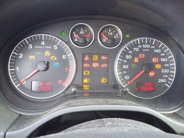

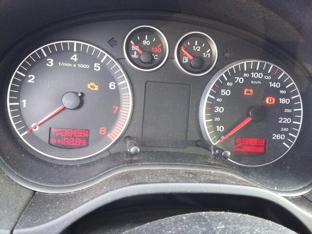

Merci Luigano, mais mon Audi date de 2004 et il y a eu des changements en 2006, Je te mets les photos de mon tableau de bord et la manette d’essuie-glace.
Ceci dit, même si j'aimerais bien régler la date, j'aimerais surtout de l'aide sur mon problème de direction assistée, est-ce le gateway qui m'a déjà indiqué des erreurs sur le J500 ou le calculateur de la direction ou ...? Surtout que tout fonctionne quand la température extérieur dépasse les 14° et que j'ai fait quelques kilomètres.
Merci d'avance
