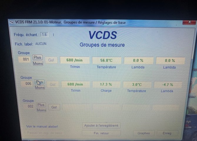

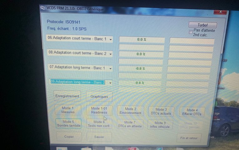

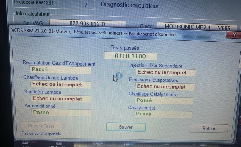

Bonjour , je rencontre actuellement un problème avec ma golf 4 V6 , au passage du contrôle technique la pollution est très élevé . j'ai donc pensé directement aux sondes lambda car le moteur tourne bien uniquement au ralenti il varie légèrement . J'ai passé le vcds dessus mais niveau sonde lambda j'y connais rien du tout . si quelqu'un pourrai m'eclairé un peu pour savoir laquelle des 4 sondes est a changée , ca serais super =) Merci d'avance 40FD131B-E6B8-4671-894C-B06DA0A8262A.jpeg 6830808E-DDC2-4C5A-876D-77340317916F.jpeg EED3ADD4-3AD2-4890-B365-0AE407256D74.jpeg EED3ADD4-3AD2-4890-B365-0AE407256D74.jpeg
Salut j aimerais savoir du coup si tu as résolu ton problème ???
Bonjour, j’ai enfin été faire tourner la voiture ( petit tour rapide car pas de C.T) et je ne pense pas que la sonde g62 soit en cause . J’ai pourtant toujours pas de correction des lambdas avant cata. Le ventilateur se met bien en route donc je pense que le calorstat est ok . Par contre le pass test du chauffage lambda est passé ok à un moment. Si vous avez une autre idée je suis preneur :) merci encore
J aimerais aussi savoir du coup pourquoi le pass test sonde lambda est en échec ?
