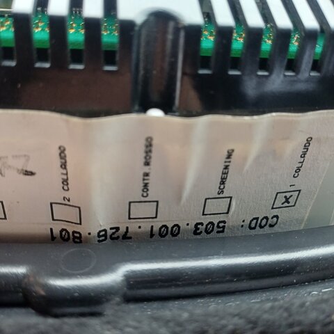

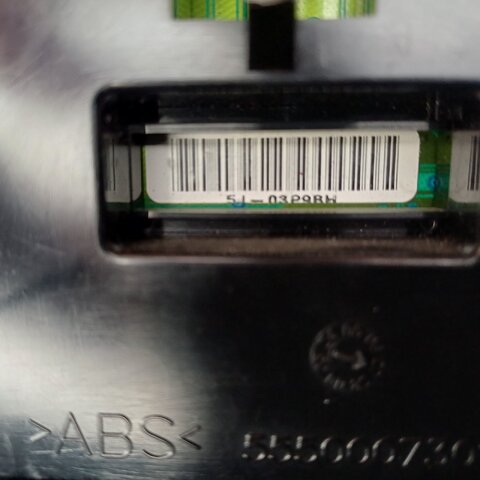

mais oui il y a bien un code dans une petite fenetre a l'arrierre des compteur .

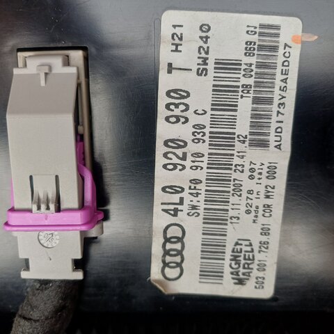

Ton numéro de pièce est le : 4L0920930T; il faut trouver la même réf et ensuite tu transposes la 2 ème plaquette (A l'intérieur de ton porte instrument) sur ton porte instrument de remplacement et le tour est joué, il faut toutefois récupérer le codage de ton porte instrument avec VCDS et le mettre sur l'autre.

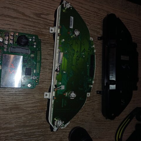

Démonter ton porte instrument et fait voir l'intérieur, en postant les photos sur le forum, normalement tu as deux plaquettes qui s'insérent l'une dans l'autre (A faire avant de commander quoi que ce soit).

Oui, tu dois en avoir deux !!! La première supporte tes cadrans et aiguille, et la deuxième est celle qui supporte toute la partie antidémarrage et vérification.

J'ausais pas faire le transfere , malheureusement je crois que j'ai pas de chance : je deplace le probleme donc la parti master est hs a mon avis!!!
