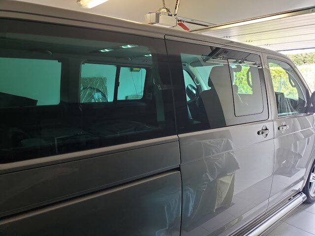

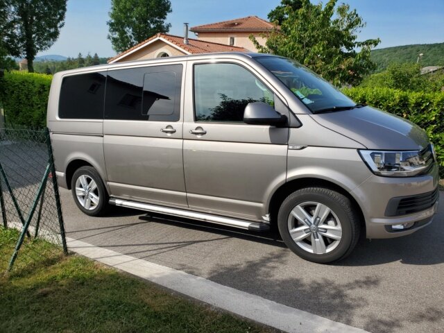

C'est fait, j'ai posé des films Sécurité teintés de chez Variance-auto sur toutes les vitres de mon T6 Multivan.
Modèle : Film sécurité renfort 100 fumé moyen plus avec Kit de pose pour 287 € hors livraison.
Ces films se posent à l'intérieur en non sur l'extérieur du véhicule.
Ils se posent à l'eau savonneuse fournie dans le Kit et ne nécessite pas de pistolet air-chaud.
Pour me faciliter le travail, j'ai déposé :
- les garnitures d'habillage entre les vitres entre porte coulissante et 2ème rang
- Les garniture d'habillage entre le hayon et les vitres du 3ème rang
- Les 2 garnitures du hayon
- Et surtout les habillages des portes avant droite et gauche (voir Tuto). C'est bien plus facile voire indispensable.
La pose demande un bonne préparation et surtout de bien suivre les instructions de la vidéo.
J'ai été obligé de faire une découpe pour l'essui glace de la vitre arrière pas prévue, pourtant lors de la commande la question est posée et j'ai du répondre de travers
Pour les vitres avant c'est beaucoup plus simple en déposant l'habillage et le racleur intérieur sinon c'est la galère.
Au final pas de bulle mais quelques imperfections dues aux impuretés qui se glissent lors de la manipulation
Des traces de savons qui ont disparu au séchage et au bout de quelques jours le film se tend avec la chaleur.
Pour les vitres Avant j'ai posé le 1er film avec la racleur intérieur de la vitre en place sur la portière et j'ai galéré
Pour le 2ème j'ai déposé le racleur et là zéro problème
Voilà je suis assez satisfait du résultat et du rapport qualité prix
