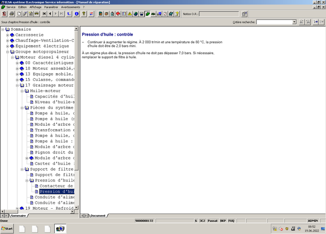

J'ai devant mes yeux une info de ma RTA ( et je m'en méfie une peu , mais bon ..) . Je lis :
Lancer moteur ...( ? .. à FROID ?? )
Pression d'huile au ralentit 0.8 bars ( Donc à 900 T/mn )
Pression minimale à 2000 T/mn : 2.0 bars
Pression d'huile au régime plus élevé : 7.0 bars au régime maxi ( ? , je suppose que le régime maxi est 4500 T /mn ?)

Voilà ce que dit Elsa :
À froid tu auras une valeur de pression assez haute, logique puisque l'huile est plus épaisse. Pour ce qui est de remplacer le contacteur, je vois pas trop l'intérêt, si la pièce est défaillante tu le saurais aussi.
