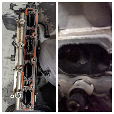

Je décide de changer le kit chaîne, et démonter l'admission pour nettoyage. Et je découvre 2 flaps en plastique complètement fondu et disparu.
Du plastique dans les soupapes, une galère.

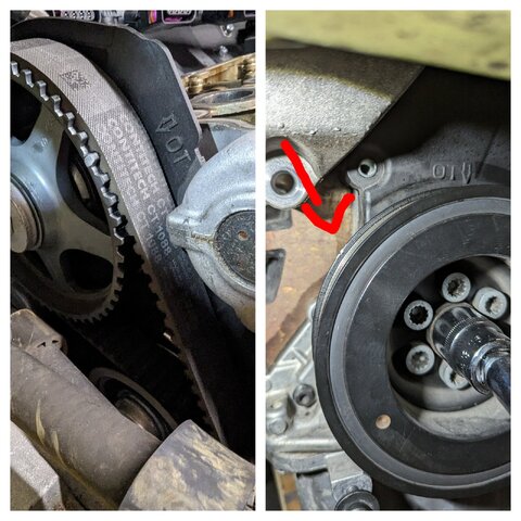

Je décide de déculasser. Et en commençant à démonter, je m'aperçois que j'avais beau tourner, je ne tombais jamais sur les repère de distribution, et ma courroie fissurée à plusieurs endroits.
Une vis intérieur du carter de distribution est tombé dans la courroie. Le garagiste qui m'avait fait la distri à l'époque à mal serré les vis... (une autre était entrain de partir)
Mon pignon de vilebrequin est endommagé aussi.

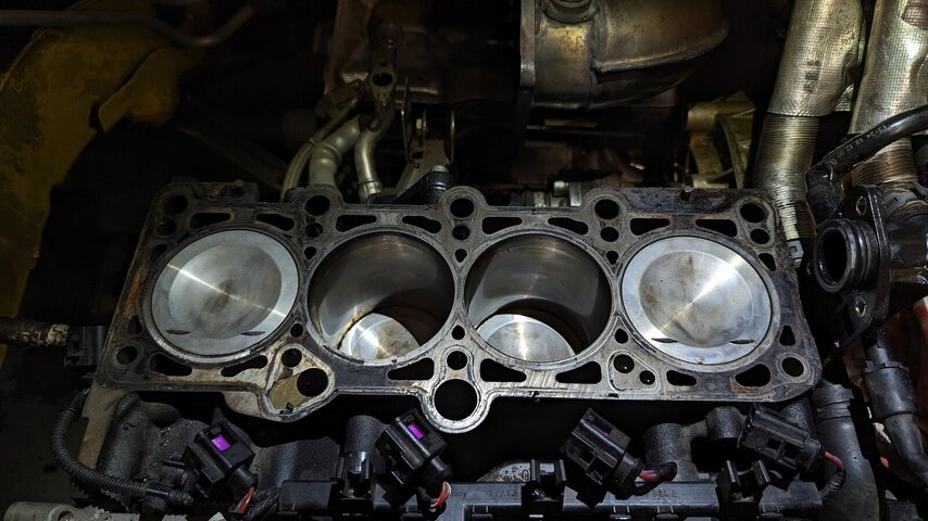

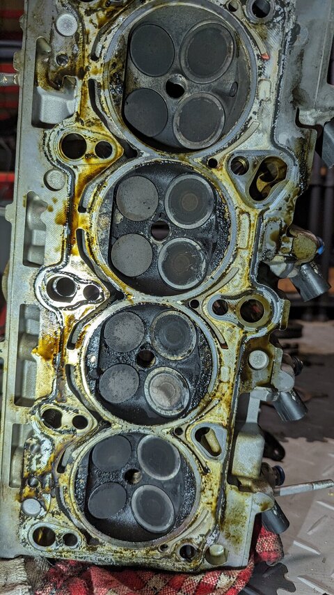

Hier j'ai sorti la culasse, il y a du plastique fondu partout.
Les cylindres n'ont rien heureusement, juste 1 micro rayure en haut celui le plus à gauche.

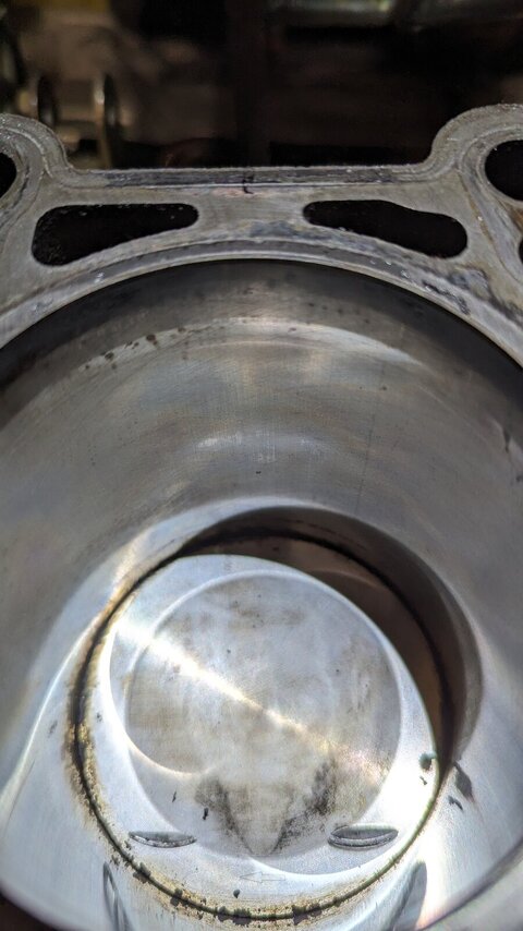

Les cylindres ont juste une "trace" chromé à mi course sur tout les cylindres (sur la photo). Les pistons qui ont frottés ?
Là où j'ai déposé la culasse, il me dit faudrait pas utiliser un honoir pour déglacer, on ne peut pas le faire sur se moteur, car c'est du nikasil. Il l'a conseillé du papier avec du 320 + gasoil et les faire à la main.

Du coup pas de ponçage à la main au 400 + gasoil pour le déglacer ?
Je ne compte pas le réaléser. Mais cette trace "chromé" à mi course sur chaque cylindres m'interpelle...
Donc le mieux c'est de laisser ? Je change juste mes bielles + pistons renforcés à la côte d'origine ?
Merci pour les infos détaillées en tout cas :)
Je rejoins Charly. Avant de prendre une décision, il faut bien mesurer et voir si les cylindres sont encore dans les cotes.
De là, on pourra te diriger.
La trace chromée, c'est de l'estéthique, c'est sans doute pas perceptible à la main, ni au comparateur. Mais il faut mesurer le cylindre comme demandé dans la doc, et voir si tu es dans les cotes.
Honer à la main, c'est mort, ça se fait sur le net, mais les raies ne sont jamais comme il faut, il faut une machine pour cela, autrement, c'est, à mon sens, la conso d'huile qui arriver.
Mesure, et donne nous les mesures qu'on puisse t'orienter

J'ai le résultat de la culasse, 4 soupapes d'admission HS. Donc on change les 8 d'admission, les echappements sont OK et seront "refaite" et tout les joints de queues de soupapes changés, culasse refaite à neuve.

Salut tout le monde.
Enfaite j'avais déjà commandé rapidement dès ton message sur Amazon un jeux de jauges (un T télescopique) et un pied à coulisse électronique
Aujourd'hui j'ai eu le temps de jeter un œil rapidement.
Alors c'est pas super précis car faut bien tenir le T.
Mais sur le cylindre 2 82,51 parallèle à l'axe du piston et 82.52 dans l'autre sens à mi course du cylindre.
Cylindre 3 82,52 parallèle et 82.51 dans l'autre sens à mi course.
Bon les 2 cylindre ont très légèrement plus de jeux en baladant le T vers le haut des cylindres.
Ca m'embêterait vraiment de faire aleser les cylindres, perdre le traitement, surtout qu'il a moins de 100k km...
C'est une voiture que je pense garder. Je suis entrain de me dire vu le nombre de km/année depuis 2008, dans 10 ans quand elle approchera peut-être des 160k km je referais le moteur complètement.
Je ne sais pas. Là ça fait beaucoup de choses d'un coup pour une vis qui a décalé la courroie...
La consommation d'huile récente, une partie peut aussi venir en partie du turbo j'imagine. La turbine côté echappement a du jeux.
Demande au rectifieur ce qu'il en pense.
Si la mesure est précise, je comprends ta retenue. JE plussoie Charly, lui demander ce qu'il en pense en lui montrant le bloc!
Bon... Je pense que vous allez crier au scandale, mais je pense que je vais laisser comme ça concernant le bas moteur... À force de chercher on trouve toujours quelque chose à changer... Si ça coûte entre 4 et 6k euros un alesage comme vous dites, autant acheter un bloc moteur nu, neuf pour environ 5k...
Le moteur n'a même pas encore 100k km, ça serait gros quand même que les cylindres soit foutu..
Je vais donc partir sur un kit pistons, belles renforcées + turbo TTE420 et ce qui sera à changer autour (notamment le pignon vilo qui a morflé, la distri, joints etc). Ça fera déjà beaucoup...
Du coup des conseils par rapport au pistons bielles mentionnées dans mes premiers post ?
Et pour un stage 3, donc 420CV gros maxi j'imagine (je demanderai une prépa/ compromis "safe" pour le moteur) faut il vraiment investir dans les goujons renforcés culasse + bas moteur APR (à la place de "vis" origine)?
L'alésage seul du bloc ne va pas coûter 6k €. Tu as meilleur temps, de partir sur une base propre. Si tu investis et ton moteur fait boum parce que tu as voulu économiser 1k €, là, c'est pas une bonne idée. Ne te précipite pas !
Demande au rectifieur, ça te coûte rien! Et parle lui de ton projet de pousser un peu le moteur à 400ch.
